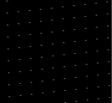

Ahaaa, už to nějaké pixely kreslí, ale nějak divně. Dal jsem tam ten vzorec od tebe.

Myslím, že ten BinaryReader to ukládá po řádcích. Jako už to nějaké pixely kreslí, ale není to tak,…

Ne ne, dávám tam normálně černobílé bmp (klikatá čára nakreslená a uložená v malování jako bmp černo…
