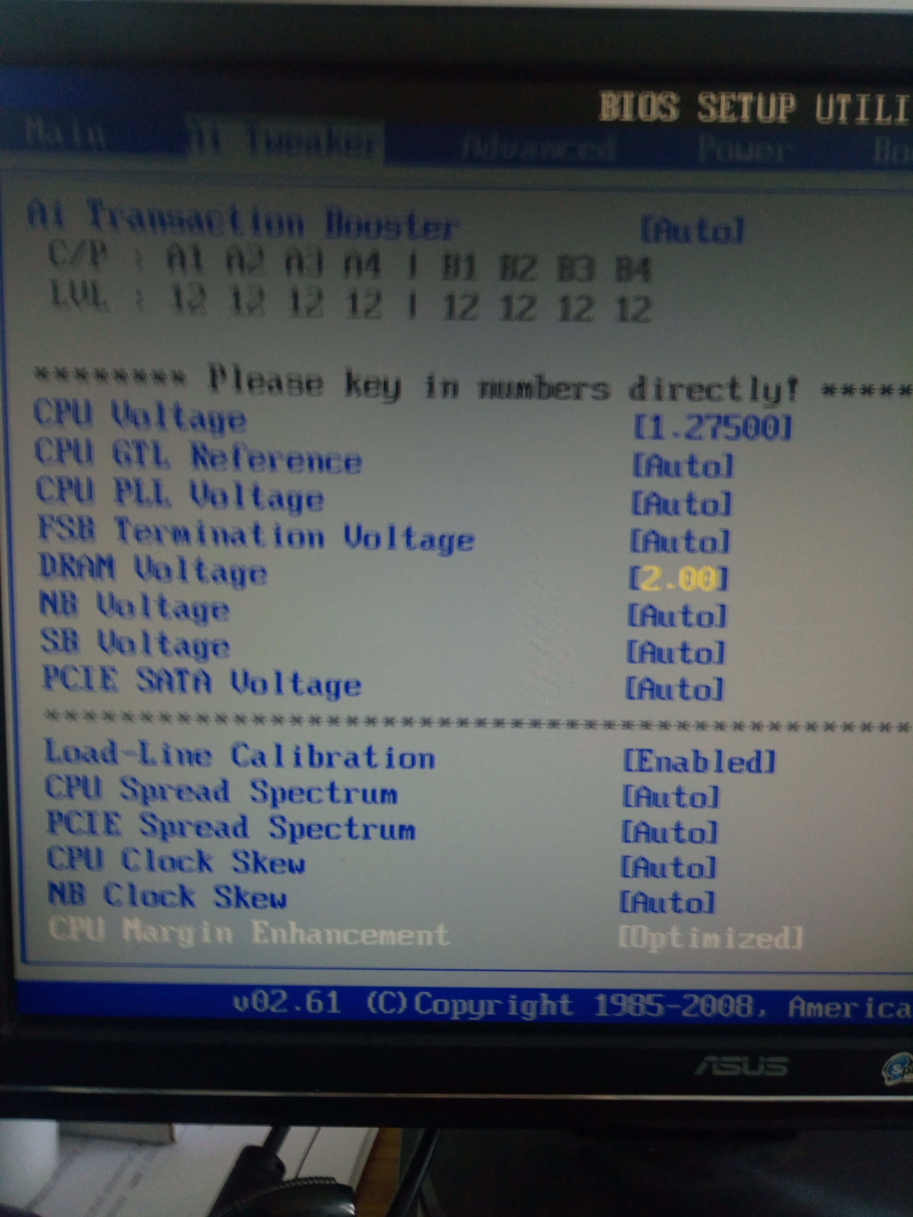

Zdravím,
zůstala mi doma následující sestava a rád bych zkusil komponenty krapet poladit. Může mi někdo říct názor na následující nastavení v biosu?
Rig:
Intel® Core™2 Quad CPU Q9650 @ 3.00GHz
Asus P5Q Socket 775 LGA
8192 MB DDR2 1066Mhz Kingston HyperX(4x2GB)
GPU Radeon X1950 Pro
SSD Patriot Flare 120GB
PSU 450 W
Bios:
Ai Overclock Tuner: Manual
CPU Ratio Setting: 9x
FSB Freq: 400
PCIE: 101
FSB Strap to NB: Auto
Dram Freq: 800Mhz(nevím, proč nejde onich 1066Mhz - napíše overclocking failed)
DRAM Timing Control: Manual
5-5-5-15
CPU Voltage: 1.35v
CPU PLL Voltage: 1.82v
FSB Term Voltage: 1.22v
DRAM Voltage: 2.00v
Load-Line Calibration: Enabled
CPU Spread Spectrum: Disabled
PCIE Spread Spectrum: Disabled
Jinak víceméně všechno na AUTO.
Měl by někdo připomínky?
Díky

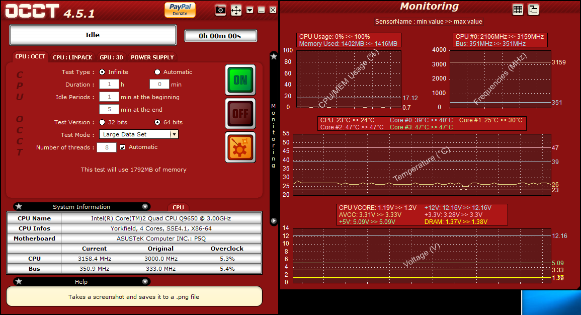

Zatím FSB 350 Mhz, CPU 3158Mhz, temp 53 stupňů při full load Pošlu to dál :-)

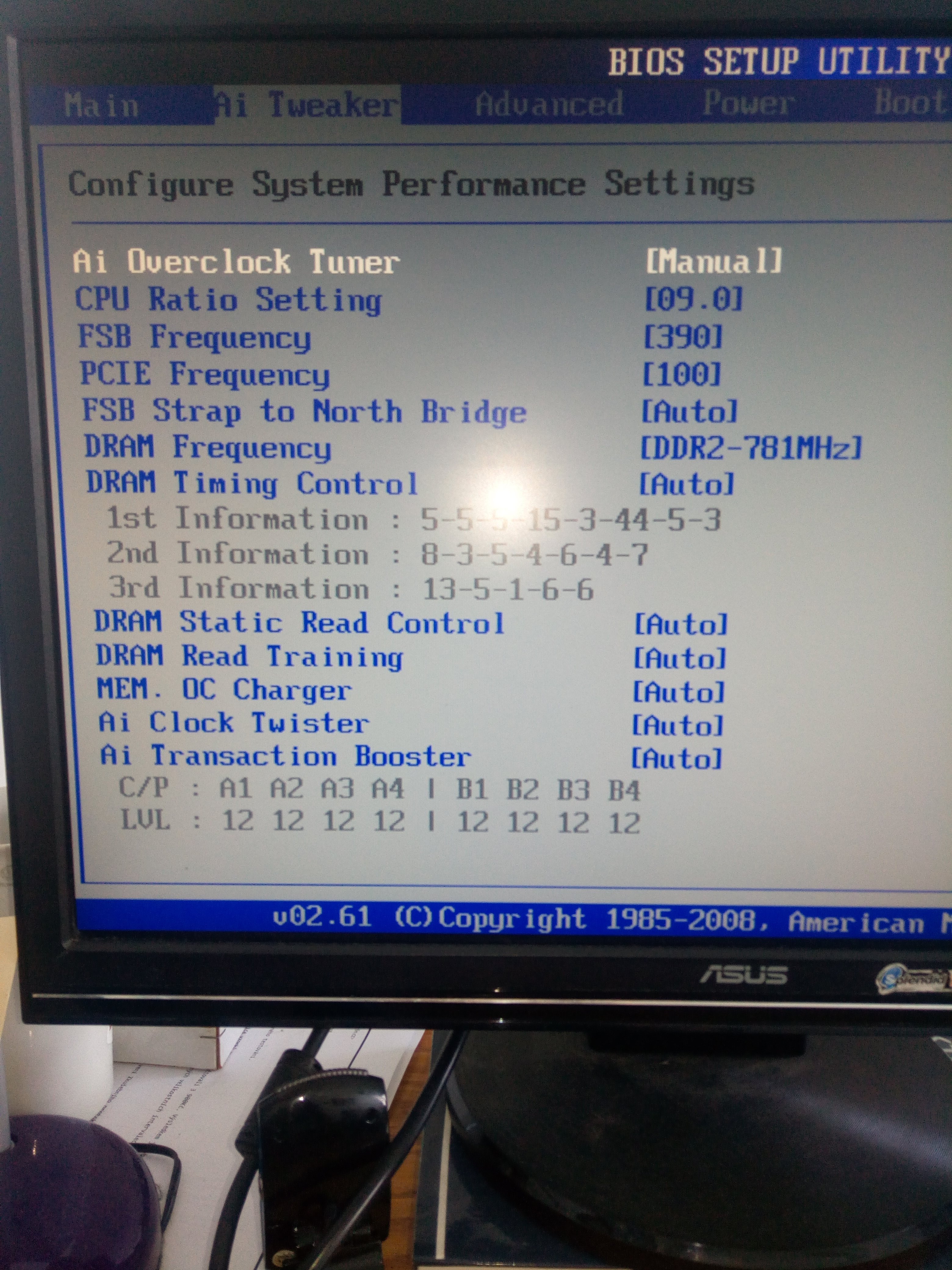

Tak zatím takhle(viz. obrázek) a stabilní. Přepnul jsem poměr pamětí:FSB na 1:1 a pevně CPU ratio na…

Nemá Q9650 v základu FSB na 333? Ty máš nastaveno 400, což dává hned 3,6GHz. Paměti máš 1066Mhz, což je výhoda. Dej BIOS na default a zvyšuj jen FSB, ale pomalu. Pro začátek třeba jen na 366 a zvyšuj jen po menších krocích.
Časování RAM nastav na 6-6-6-17, to poladíš potom.
Snad jo, ale FSB dávej fakt po malých krocích. 350,360,370 a testuj stabilitu v zátěži a kontroluj teploty. Neměla by v zátěži přesáhnout 70 stupňů. Ideálně max. do 65 stupňů.
Dobrý program na testování je třeba tento: http://www.ocbase.com/index.php/download
Ne, frekvence RAM se bude úmerně zvětšovat nebo zmenšovat s frekvencí FSB. Potom slouží dělička k tomu, abys frekvenci RAM snížil nebo zvýšil. Napětí si systém taky řídí sám a mění se dle potřeby.

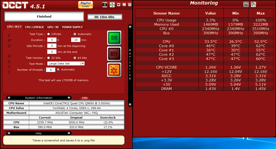

3,3Ghz, ale v OCCT u infa o CPU hned v tom hlavním okně, v kolonce přetaktování skáčou hodnoty do záporu. CPU je přetaktovanej o 11%, ale chvílema to skáče na -26%, takže skutečný takt je potom nějakých 2,2Ghz. Něco podtaktovává CPU?
Teploty a frekvence RAM jsou jaké?
Aby jsme se někam posunuli, tak zatím sniž frekvenci FSB a můžeš si při testování začím číst. Tady je o taktování dobrý článek. https://pctuning.tyden.cz/navody/upravy-pretaktovani/7412-jak_na_to-pretaktovani_procesoru_core_2_duo?start=1
Dobrý, až na ty paměti. Víc to asi stabilně nedá bez razantního zvyšování napětí, ale i tak je to dobrý výsledek.
Bude to strop při normálních teplotách. FSB sniž na 380 a pohrej si s děličkou pamětí, aby ses blížil k hodnotám 1066.
On ten procesor taky není žádný zázrak na přetakt. Je to spíš o zábavě.

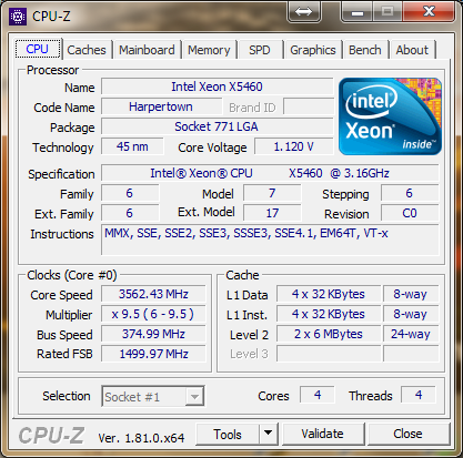

Je hodně podobný tomu mému. Já mám Xeon x5460, napětí na auto a jedu stabilně se všema šetřícíma funkcema na 3.5Ghz s hodně nízkým napětím. Akorát paměti mám trochu přestřelené. z 800MHz na 900MHz a je to bez problémů.
Když nastavím větší hodnotu FSB tak už to nezvládá severní můstek a musím přidat hodně voltů a dostanu se na 3.8GHz, ale už se to přehřívá a ten výkon za to nestojí.
Nee, v BIOSU to najdeš pod položkou "system memory multiplier" nebo tak nějak. Místo na AUTO to přehazuj až dostaneš vyšší frekvenci. Je to v tom článku na 3. kapitole.
