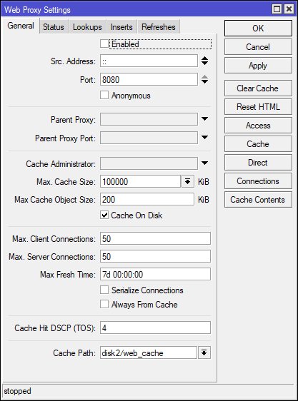

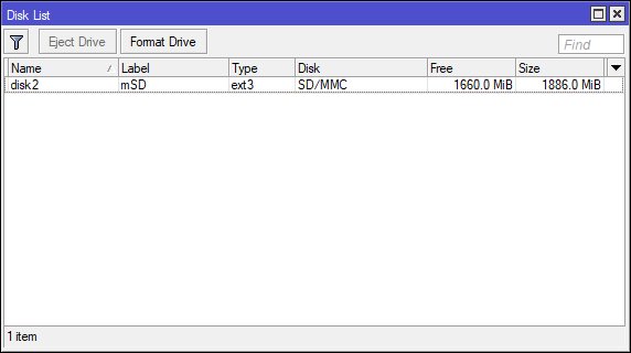

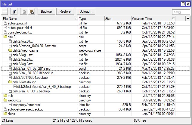

Na mikrotiku mam vadne bloky, 1.7%. C som sa docital, ze mozu byt uz z vyroby, zatial som to nevysledoval, ci sa to zvecsuje. Ale je tam pocet zapisanych sektorov od rebootu, pripadne ce;kovy pocet zapisanych sektorov. Za hodinu je to navysenie o cca 1000 blokov. Co sa tam zapisuje? Logy mam smerovane na disk, subor disk2/log.... na externu mikrosd, proxy mam zaskrtnute cache ukladat na disk, cesta disk2/web_cache . . . Tak co zapisuje na svoj interny disk ?????

podle mě zapisuješ jinam, než si myslíš.
