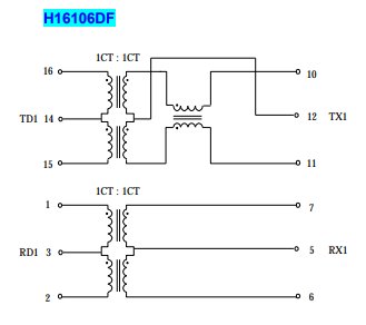

Na tom druhém obrázku jasně vidíš, že trafa oddělují napájení od signálu, takže můžeš využít všechny…

Bavime sa stale o PASIVNOM poe, nie af . . . ako je na druhom obrazku. Pasivne je na prvom.
truhlik 06.04.2018 17:20
truhlik
To je přece jedno. Princip je furt stejný. Trafem je oddělená ss složka od střídavé, takže po těch d…

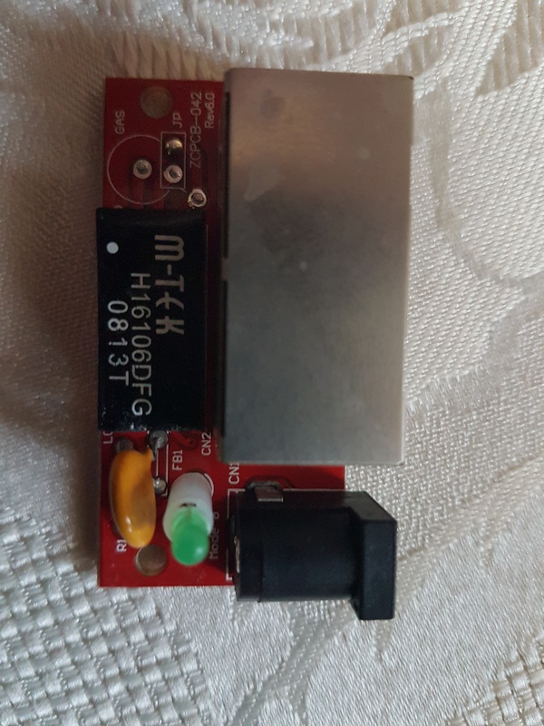

Inac, este tak na zamyslenie, ak by niekto vedel . . . obsahuje to modul H16106DFG, pricom G nieje G…
truhlik 10.04.2018 09:33
truhlik
Vzhledem k tomu, že přenášený kmitočet je pro 100M i 1G stejný (125MHz, rozdíl je v použité modulaci… poslední
jirka44 10.04.2018 10:56
jirka44
Inac, este tak na zamyslenie, ak by niekto vedel . . . obsahuje to modul H16106DFG, pricom G nieje Giga, ale Green (H16106DFG (D means DIP(through hole);G means green parts) H16106DF is an old part number before we promoted green parts. H16106DFG is a new part number) a odpoved od vyrobcu je "I checked the pictures with engineer, he said the device is used for 10/100, not for gigabit. ". Ako je mozne, ze to teda podporuje Gigabit? Alebo len cinske zaklinadlo spravi z 10/100 aj 1000 ?
Vzhledem k tomu, že přenášený kmitočet je pro 100M i 1G stejný (125MHz, rozdíl je v použité modulaci-přesněji v použitém kódování), tak součástka, která vyhoví pro 100M, vyhoví i pro 1G.
100MbE (100Base-TX) used 4B/5B encoding, 125 Mbaud, and a single -1.0/1.0v differential pair for communication in each direction. So 4/5b * 125 MHz = 100Mb in each direction.
1GbE (1000Base-T) uses PAM-5 TCM, the same 125 Mbaud as 100MbE, all four -1.0/1.0v differential pairs for communication in both directions at the same time. The PAM-5 coding allows for 5 states, but the trellis modulation limits each end to 2 at any given time, so 2 bits are sent in each symbol. Thus 125M/s * 4 * 2b = 1Gbps.
