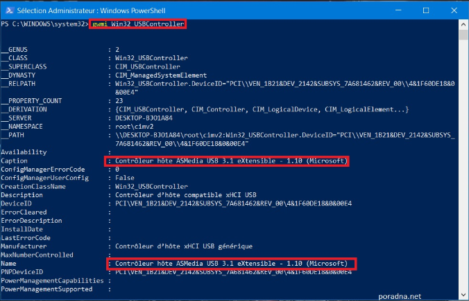

Ahoj všem,mohl by mi někdo poradit,jak zjistim,zda-li pc má USB 2 či usb 3?
Díky za odpovědi

| • V zaklade se muzes orientovat kuprikladu podle barev "CERVENY" = 3.x "MODRY" = 2.0, "CERNY" 2.0 /1… XoXoChanel 20.04.2018 17:12 |

| modrý je minimálně usb3.0, nikdy ne 2. lední brtník 20.04.2018 19:13 |

| Ano pardón 3.0 pro modry port. poslední XoXoChanel 20.04.2018 19:18 |

| Podle základní desky. kozakl 20.04.2018 17:12 |

| Liší se barvou konektoru: zdroj Stefran 20.04.2018 17:13 |

| Rozhodně ne vždy. I když není modrý, pořád to může být USB 3. Wikan 20.04.2018 18:44 |

• V zaklade se muzes orientovat kuprikladu podle barev "CERVENY" = 3.x "MODRY" = 2.0, "CERNY" 2.0 /1.0.
• Bez stahování, nebo pouziti SW, muzes pouzit treba Powershell a nechat si vypsat podrobné informace jako na obrazku :
[TiP] ~Jen pro zakladni vypis a jmen, zadej :
* Pro prehlednost.
• Stesti muzes zkusit i v zakladnim vypisu o tvém PC, pomoci prikazového radku [WIN+R] a prikazu :
* Nasledovne sjed na USB PORT
