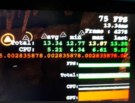

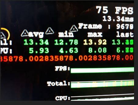

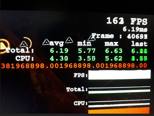

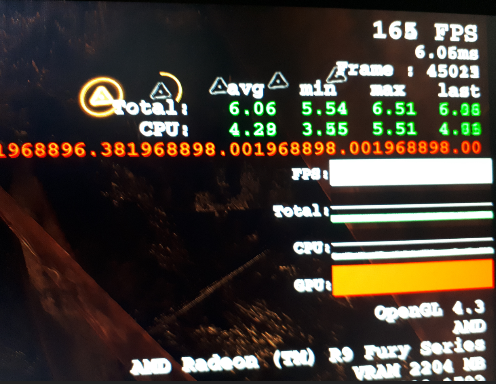

- Ted jsem to zkousel (mozna ji také vlastnis, tak muzes zkusit u debe doma) na STEAM verzi DOOM ktera ma tisk informaci na obrazovku primo v nastaveni.
- Kdybych se mel drzet informacemy které mi dala, FreeSync ON by mel vysi iLAG jak OFF (ale jde o mikrorozdil ketry by se dal prirovnat jen odchylce, nic vyznamného) :
FreeSync ON AVG : 6.19
![[82079-freesync-on-png]](https://pc.poradna.net/files/82079-freesync-on-png)
![[82080-freesync-off-png]](https://pc.poradna.net/files/82080-freesync-off-png)
FreeSync OFF AVG : 6.06
FreeSync ON : 13.34
![[82081-fs-on-png]](https://pc.poradna.net/files/82081-fs-on-png)
![[82082-fs-off-png]](https://pc.poradna.net/files/82082-fs-off-png)
FreeSync OFF : 13.34

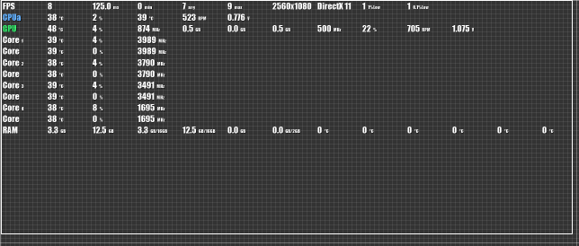

[TiP] ~Zkus PlayClaw a jeho posledni verzi : https://playclaw.com/
![[82083-playclaw-png]](https://pc.poradna.net/files/82083-playclaw-png)
* Zobrazuje i o input lag, jednoduché nastaveni,dle mne stoji za trochu pozornosti, dokonce zobrazuje u FPS i hodnotu 0.1 a 1% LOW ..
