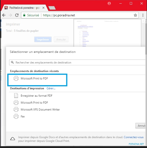

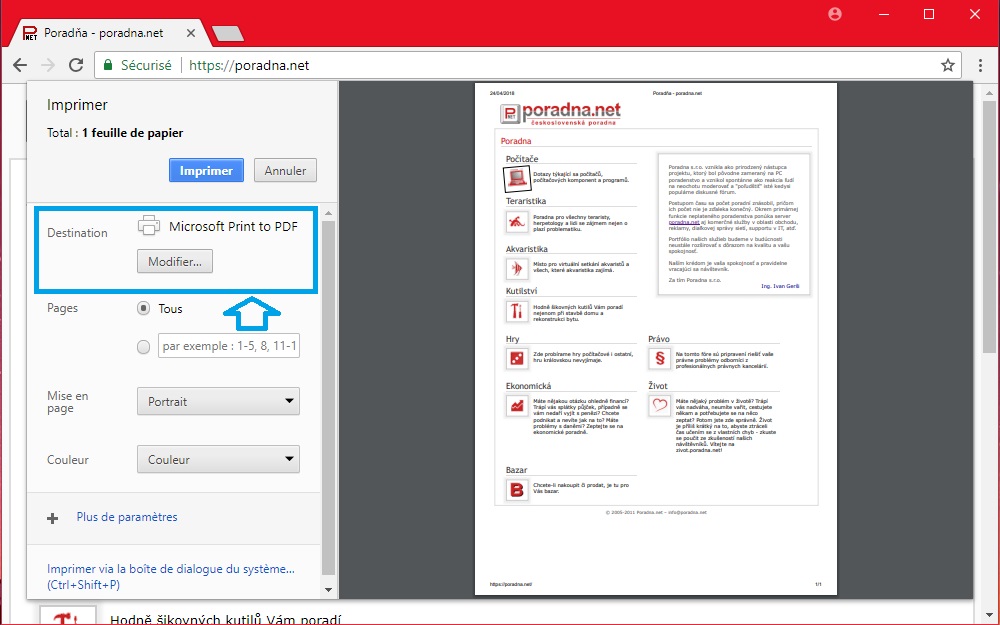

- Asi spatne rozumim, ale pro tisk WEB stranky v prohlizeci , staci jen kliknout na 'tisk' nebo kombinaci klaves CTRL+P.- -
- Nasledovne ti vyskoci okenko k tisku, kde nebudes tiskout, ale kliknes na ulozit jako PDF
1) Otevri Google Chrome
2) Spust pozadovanou WEB stranku urcenou ktisku
3) Stiknete kombinaci klaves CTRL + P
4) NETISKNOUT, ale "ULOZIT" jako PDF
[82112-web-stranka-do-pdf-jpg]
