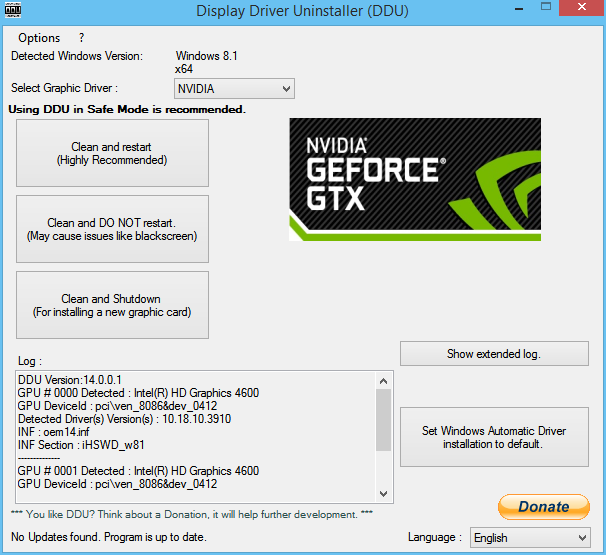

Ok, rozumim. - V tom pripade stahni [DDU] : https://www.guru3d.com/files-details/display-driver-uni…
XoXoChanel 30.04.2018 12:44
XoXoChanel
OK, hotovo. Ale co jsem tím vyřešil šéfe? ten driver šel odinstalovat i normálně :-D

- V tom pripade stahni [DDU] : https://www.guru3d.com/files-details/display-driver-uninstaller-download.html, odinstaluj, oznac "NVIDIA", spus smazani ovladacu, restartuj NTB.
* Viz vyse, konflikt ovladacu se vic a vic potvrzuje.
- Select Graphics Driver : "NVIDIA"
- Nasledovne zvolit : "CLEAN AND RESTART"
*Ilustracni obrazek.
[82149-nvidia-png]
