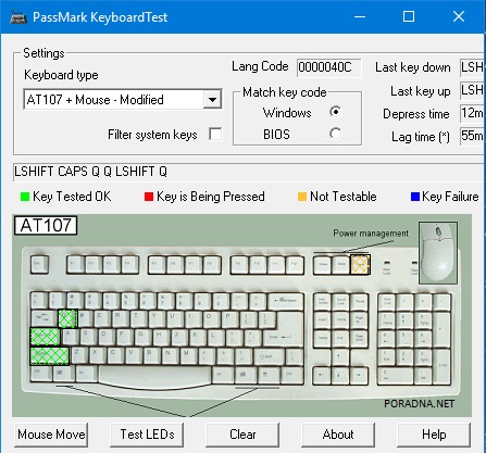

Nazdar.
- Pro zacatek bych ti doporucil zkusit spravnou funkcnost klaves.
- Pouzit muzes treba SW typu : https://www.passmark.com/products/keytest.htm
* Po spusteni, by jsi mela videt, které klavesy mackas, vidis vse spravne ? Funguji ?
[82148-test-klaves-jpg]
