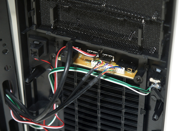

Když to umíš, vyměnit se jistě dá. Bude tam něco podobného jako na druhém obrázku.
Ano, to je presne ono. Jak se prosim jmenuje ta vec (druhy obrazek), abych si to mohl najit nekde ke koupi?
Líší se provedením, počtem kontaktů, roztečí vývodů, průměrem…
https://www.gme.cz/konektory-jack-do-dps
Najjednoduchsie je vymontovat dany plošák a zaniest ho kamaratovi znalemu.
Ten urcite bude vediet co a kde kupit a ma potrebne vybavenie na vymenu (co asi Ty nemas).
Pravdepodbne - je to stereo JACK prepínací konektor pre DPS - pozná sa podľa toho, že má 5 vývodov, Klasické JACK konektory majú 3 vývody (L-R-GND).
