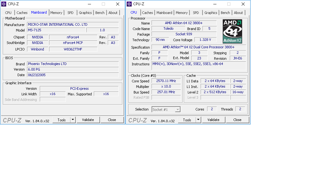

No a co ti brání?
Wikan 06.05.2018 10:52
Kliknu na msi stránky a tam nic.Nevím kde to stáhnout Ani návod tam není.Nevím jestli tam je nějaká…

mif 06.05.2018 10:55
No a co teda chceš? Jestli máš nějaký důvod, tak flashni BIOS. V manuálu jistě bude návod.

XoXoChanel 06.05.2018 11:14
XoXoChanel
Asi bych stáhnul tu nejnovější verzi. Hned pod tím Rev 1.0 tu verzi 7125v1D.zip OKK Rozbalit Je teda…

Jen se tak zamyslím nahlas - je vůbec novější BIOS?
Pokud to funguje - má to vůbec význam (ve smyslu výrazného zlepšení vlastností/výkonu)?
Osobně bych se do toho pustil leda v případě, že mám výkonnější procesor, který deska podporuje pouze po update BIOSu, nicméně tohle už je dědeček, kterého bych netrápil, a raději šetřil na něco novějšího…
Jestli to chceš na pokusy, tak OK, ale jinak je to 13 let stará plečka (a vím, co říkám, já jedu na PC z roku 2007, ale už AM2+) - prostě to nezachráníš ani novějším BIOSem. Věř mi, že ten nárůst výkonu fakt neuvidíš, pokud "nehraješ benchmarky", a jestli máš problémy se stabilitou, taky chyba bude na 99% HW, ne v BIOS.
