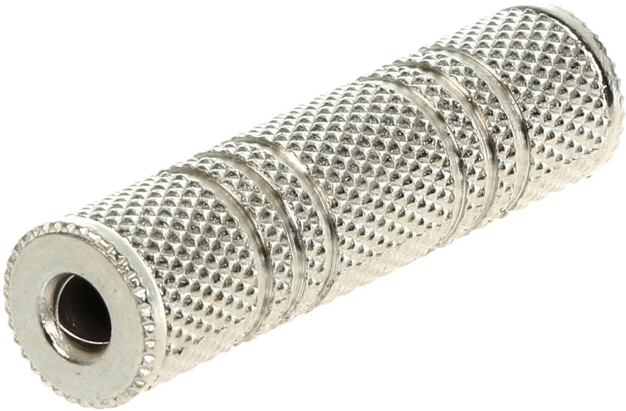

Potreboval bych vedet jestli jde nejakym zpusobem sloucit dva audio kabely 3.5mm jack M do jednoho 3.5mm jack F.Zkratka nevim jestli jde propojit audio kabel z portu 3.5 mm z tv a audio konektor 3.5 mm z pc do jednoho portu na sluchátka? Abych slysel napr. muziku z pc a zvuk z tv.

"Země" u těch 2 jacků M spoj dohromady. A mezi "živé" konce zapoj ten jack F (jeden na "živý" a druh…

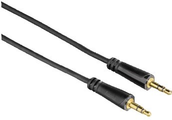

A myslis.ze by to slo takhle?Do zdířky u tv bych zapojil propojovaci kabel viz imgw2,do pc druhym pr…
emilek 12.05.2018 13:22
emilek

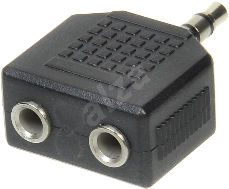

Možná že jo, ale taky by to mohlo TV či PC poškodit. Ta "redukce" je nejspíš rozdvojka na 2 sluchátk…

Asi mas pravdu.A co tohle? https://www.alza.cz/belkin-rockstar-d234874.htm?o=18
emilek 12.05.2018 15:18
emilek
Těžko říct … v zásadě je to taky paralelní spojení. Možná jsou tam nějaké "ochranné" odpory, které z… poslední
dsa 12.05.2018 15:27
dsa
Těžko říct … v zásadě je to taky paralelní spojení. Možná jsou tam nějaké "ochranné" odpory, které zabrání "zkratování" zdrojů. Ono by šlo to PC a TV spojit paralelně (tou rozdvojkou), ale do přívodů (kabelů či jacků, které vedou do PC a do TV) vložit odpory asi 8 ohmů.
