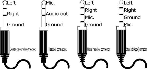

(což by měl být mikrofon a zem) někdy jo, někdy ne [82289-ctyrpiny-ruzne-png] poslední

do se mi zdá dost brutální. Jak mám poznat na všech zařízeních s jack konektorem, jaký mají konektor? Proč jiná 4 pinová sluchátka tam jdou bezproblémově?
Navíc nechápu to omezení: Pokud je 3pinový, tak pin 3 a 4 na sluchátkách (což by měl být mikrofon a zem) by se měly zkratatovat (možná je to špatná úvaha, záleží jak je to řešeno)-
Opačně, je možné dávat do 4 pinového jacku (opět, jak to mám zkoumat) 3 pinová sluchátka. to by se měl zkratovat pin 3 a 4 v zařízení což by mělo na vstupu mikrofonu dělat čistou nulu, tedy by to mělo být kompatibilní .Je to také správná úvaha?
