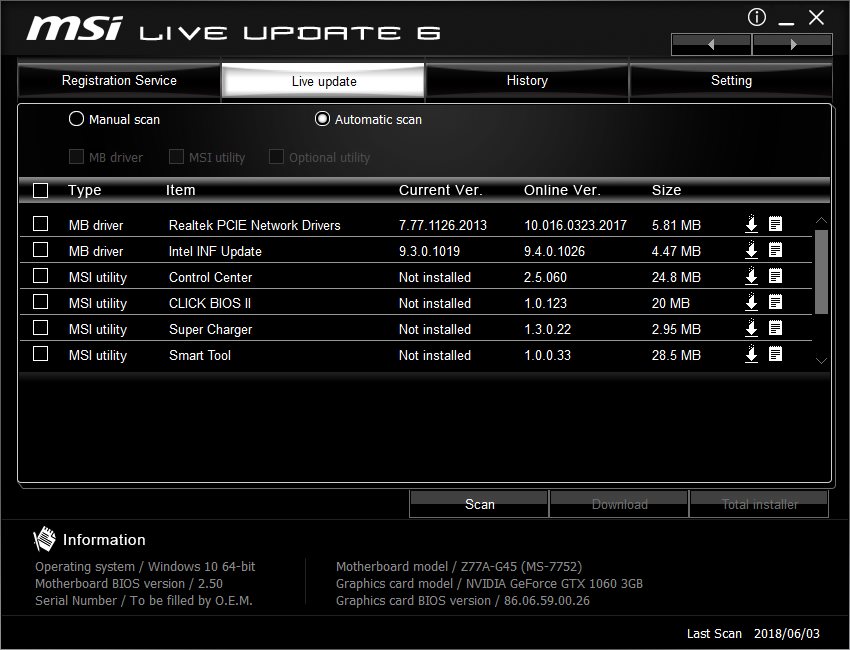

Ahoj všem
MSI live updater mi našel aktualizace-viz obrázek.
Ty utility všechny jsou jen nějaký prográmky ne to nepotřebuju na nic?
Z tech dvou driverů mě zajímá zda mám stáhnout MB DRIVER-INTEL INF UPDATE ..k čemu to je?
Realtek driver nepotřebuji používám integrovanou zvukovku.
Nějak mi blbnou usb,flešky jsou ve všech pomalý v jiných komplech jedou normálně a tiskárna mi blbne,jinde jede normálně,tak jsem zkoušel zda mi ten updater nenabídne nové drivery k msi desce...
díky za rady
Inf update jsou ovladače pro chipset základní desky. A jak jsi přišel na souvislost síťové a zvukové…

Myslel jsem,že realtek je ke zvukovce...

A ten ovladač pro čipset mám stáhnout a nainstalovat nebo i ten k té sítovce ?

Aktualizací obojího nejspíš nic nezkazíš. Ale pravděpodobně si ani nepomůžeš.

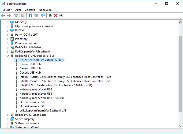

Tak to zkusím,napadá tě něco ohledně usb ,když mi blbnou jak jsem psal,vyjma reinstal win?

Pokud bys vůbec neměl ovladač chipsetu, tak by podobné chování nebyl nijak neobvyklé. Ale ty ho máš,…

Nainstaluj ten "ovladač" pro čipset. Restartuj. Po spuštění odinstaluj - odeber všechny řadiče USB.…

To jako,že mám všech 13 odinstalovat,resetovat a ony se pak sami nainstalí ?

Stačí jen ty 3 Controller … Ten DAEMON virtual USB … tam musíš mít ??? Možná to dělá problém, pokud…

Dal jsem prvně aktualizovat ty usb z webu misrosoftu a posílá mi to nějakou aktualizaci,ale možná to…

Pokud to pomůže, není co řešit. Pokud ne, ta odinstalace (a nová instalace se správným "ovladačem" č…

Nic se nezměnilo fleška furt kopíruje rychlostí 4 MB/s Mám teda odinstalit ty 3 usb controler,dát re…

No, umí ta fleška víc ??? Zkus jinou nebo externí disk. Pokud už tam je ten .inf, neinstaluj ho zno…

Smázl jsem ty usb a po resetu jsou tam znova jak jsi psal,inf mám poslední dostupný.. Fleška jede fu…

nejdřív bych vykopal ten daemon shit, teprve pak přeinstaloval chipset driver. po restartu zkontrolo…

Ale mě to dělalo už předtím,tu virtualní mechaniku tam mám par týdnů.... Zkusím ju pak tedy přesto o…

Udělal jsem co jsi psal -opravdu-a nepomohlo,v tom autorunu byl deamon na dvou řádkách,smazal jsem j…

driver na usb3 tam máš, čili i před updatem driveru chipsetu to mělo fungovat. Fleška se rozjede na…

Ještě mě napadlo - netuším co máš za MB, ale běžně tam je kolem USB několik nastavení. Výslovně tam…
