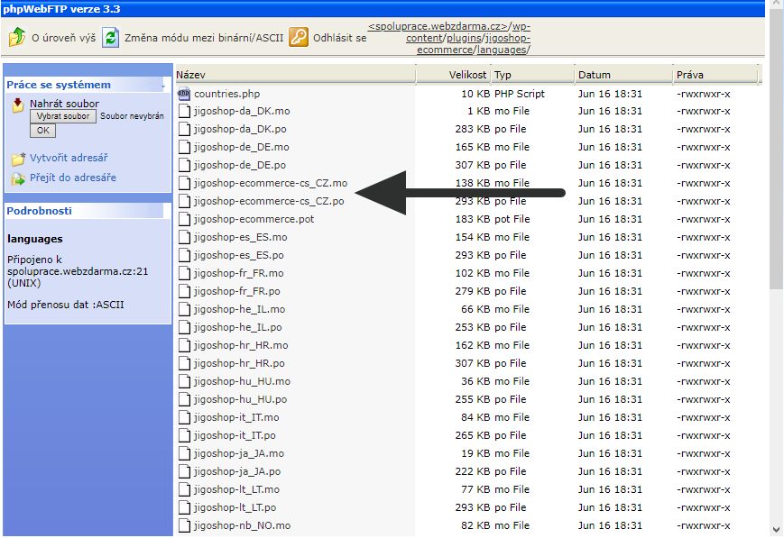

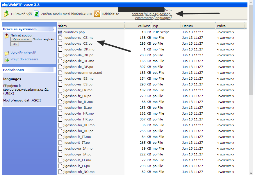

Tak už se mi to podařilo. Respektive pouze 1. (méně důležitý problém)
Pro změnu jazyka na češtinu je potřeba zmíněné dva soubory přejmenovat. – viz obrázek v příloze (Nebude to fungovat, pokud nenastavíte jazyk wordpressu na cz)
