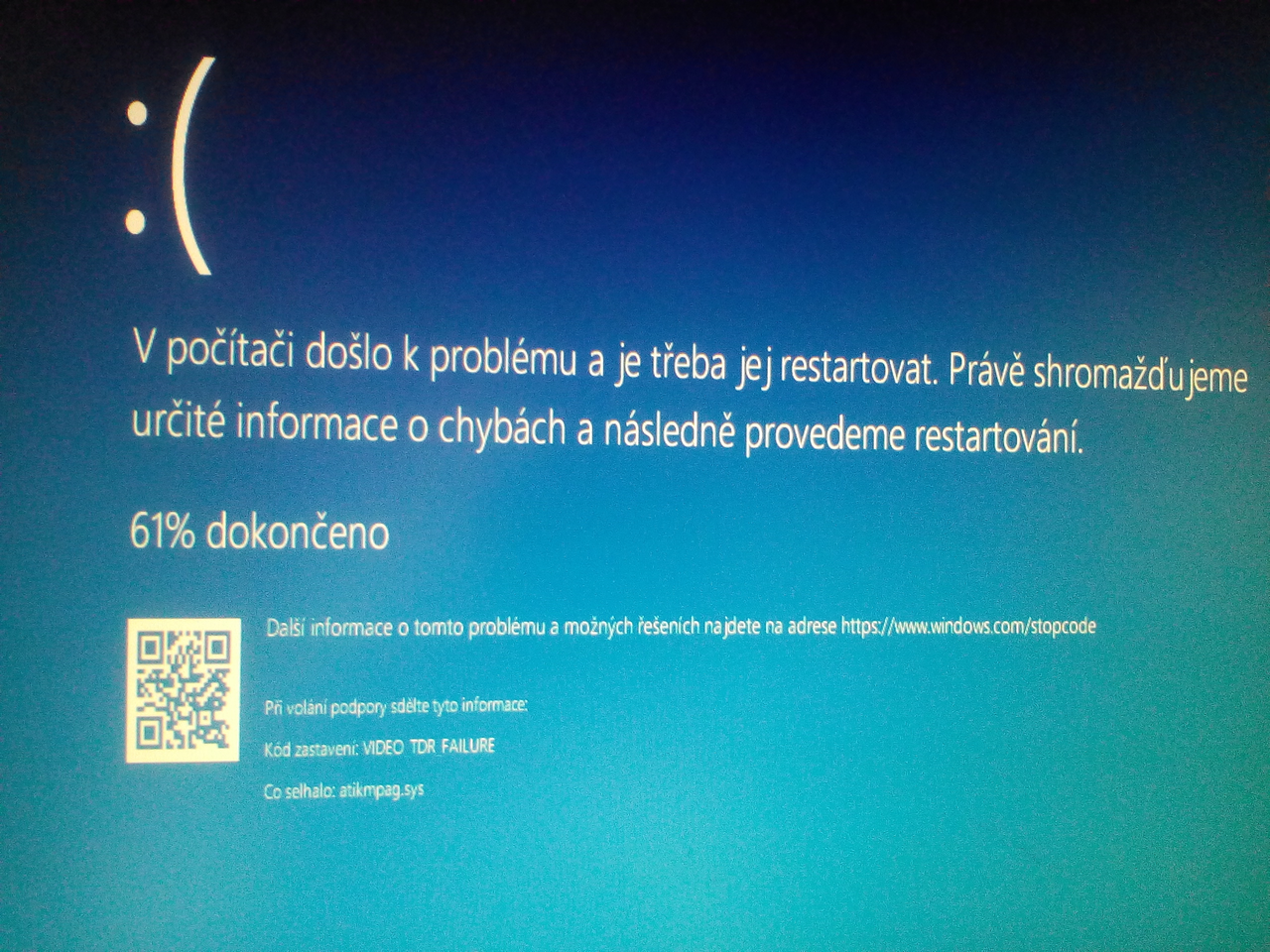

Ahoj, mam mensi problém, včera v noci mi zacal blbnout PC s tim ze ovladac AMD ma nejakou chybu a problikaval obraz. Preinstaloval jsme Windows a vse jde, ale když nainstaluju ovladac a zacne mi to prohazovat rozliseni, tak to dela ruzny kosticky, errory a po restartu nejde spustit skoci mi tam nejaky error s VIDEO a něco .sys, myslim ze grafikou to nebude je rok stara nemůže to byt zakladovkou?

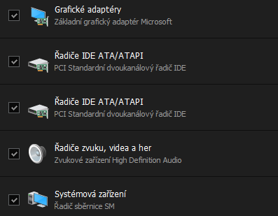

Jeden program mi tu nasel aktualizace ovladacu, nemohl bys mi poradit co bude ta základovka? Abych si zas nestahl ovladac grafiky..
Nemáš hledat žádné aktualizace jedním programem, ale vlézt na stránky výrobce hardware, stáhnout ovladače a nainstalovat.

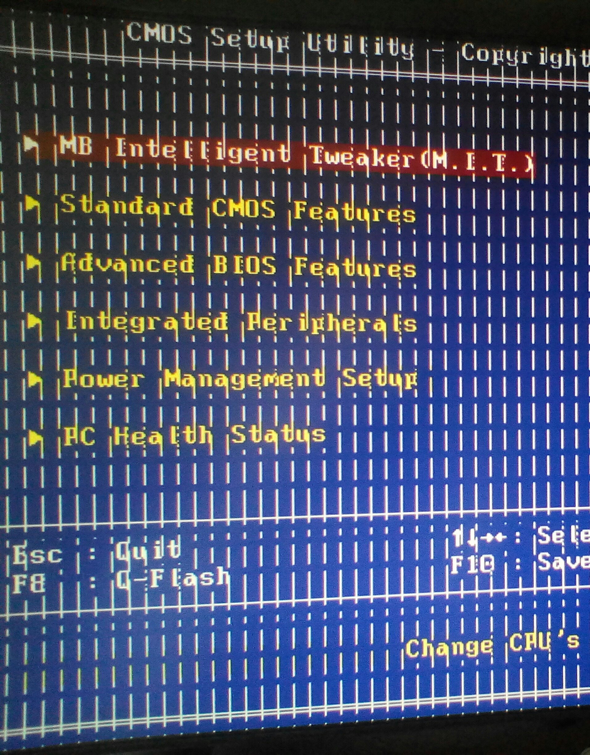

No OS je 10, ale problem je v tom ze kdyz nainstaluju ovladace grafiky tak se to cely zas zesere. Zkusil sme nainstalovat ty ovladace a ten uvodni obrrazek pri nacitani je stale v kostickach, kdyz jdu do biosu ten je takovy jakoby ocarkovany a pismenka citelne ale rozmazane...
Takhle vypada bios.

V BIOSu se neuplatní žádný ovladač z Windows, takže není problém v něm, ale k grafice - viz pako500.
Ty čárky jsou typické projevy vadné grafiky. Je jedno, jak je stará, každá věc může zdechnout kdykoliv, třeba i den po výrobě.

To je ta chyba
https://www.drivereasy.com/knowledge/video-tdr-failure-atikmpag-sys-windows-10-solved/

It Worked for Me: Re-install Drivers In Safe Mode. Thanks!!!
