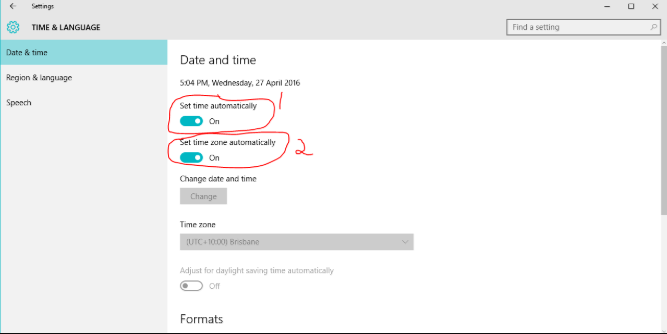

- Jako na obrazku mas Automatické nastaveni casu (Nastaveni -> Cas & Jazyk) [ON] nebo [OFF] ?
![[82687-cas-png]](https://pc.poradna.net/files/82687-cas-png)
- Jestli je [ON], tak ho nastav na [OFF] a cas spravny|pozadovany nastav rucne, jestli se to vrati nebo ne :
