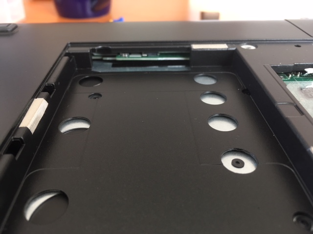

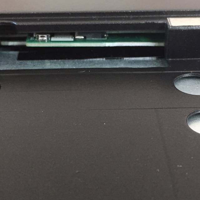

mám v notebooku volný slot pro disk. Nemám ale jasno, jak se disk připojí. U minulého jsem ho zasunul místo DVD. Snažil jsem se to nějak vyfotit, ale není to nic moc. SSD disk se tam prostě jen tak nějak zasune a zacvakne a nebo potřebuji kabel? Rozhraní je SATA. SSD bych rád Crucial MX500 500GB.

Hezký den,
u Aceru nedávají uvedené konektory, pokud tam není úložiště již z výroby. Snad by pomohl servis Aceru.

kabel nepotrebujes. snazis sa to zapojit namiesto stareho HDD?

Co je to za notebook? Přímo to zapojit nepůjde, něco tam chybí.

TravelMate P658-G3-M-50NJ

Opravdu ti tam něco chybí: [2016-05-13-14.33.37.jpg]

Díky, takže to hodím do servisu, ať mi ho připojí. Jak jsem se dozvěděl níže, konektor chybí od výro…

Hezký den, u Aceru nedávají uvedené konektory, pokud tam není úložiště již z výroby. Snad by pomohl…

Aha, tak to mě nenapadlo. Z Aceru mi, když jsem se ptal na rozhraní disku, mimo jiné napsali, že pok…

Přesně tak. Známý si také koupil Acer schválně s SSD s tím, že si tam osadí do volné 2,5" pozice dru…

Nevěříte správně. Já jsem viděl hromadu videí, ale vždycky tam kouká takový kus, z které čouhají kontakty, na které dosedne protikus disku. Jenže tenhle notebook má pro disk prostě prostor kvádrovitého tvaru, kde není nic, kde by se daly kontakty zacvaknout.
Aha, tak to mě nenapadlo. Z Aceru mi, když jsem se ptal na rozhraní disku, mimo jiné napsali, že pokud si netroufnu sám, tak to mám zanést Acer expertovi. Nečekal jsem, že tam konektor nebude vůbec. Díky za info. Měl jsem v plánu odkrýt celé víko :-)
Přesně tak. Známý si také koupil Acer schválně s SSD s tím, že si tam osadí do volné 2,5" pozice druhý disk a když to otevřel tak zjistil, že si osadí tak kulový protože tam jaksi nejsou sata konektory. Vyřešil to tím, že Acer vrátil zpět a koupil si Dell. V tomto případě prostě Acer krásně a tiše vydrbává se zákazníky...
