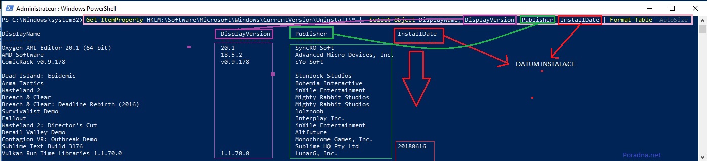

- Nebo pres PowerShell prikazem :
* Ilustracni obrazek (pokusil jsem se popsat obrazek tak, aby jsi pochopil jednotlive casti prikazu :
// Pardon, cely obrazek by se mi nevlezl, nebo by zabral zbytecne moc mista, na obrazku datum videt nejde je nize, na svém pc ho urcite uvidis

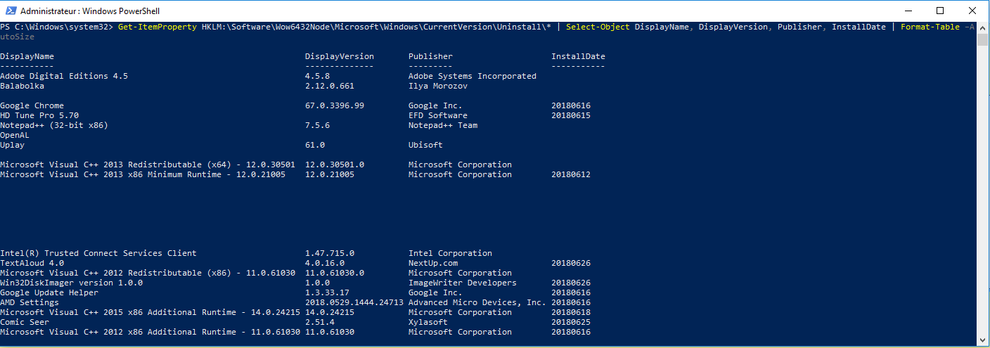

- Nebo (wow..Node):
* Doshanes stejneho vysledku.
