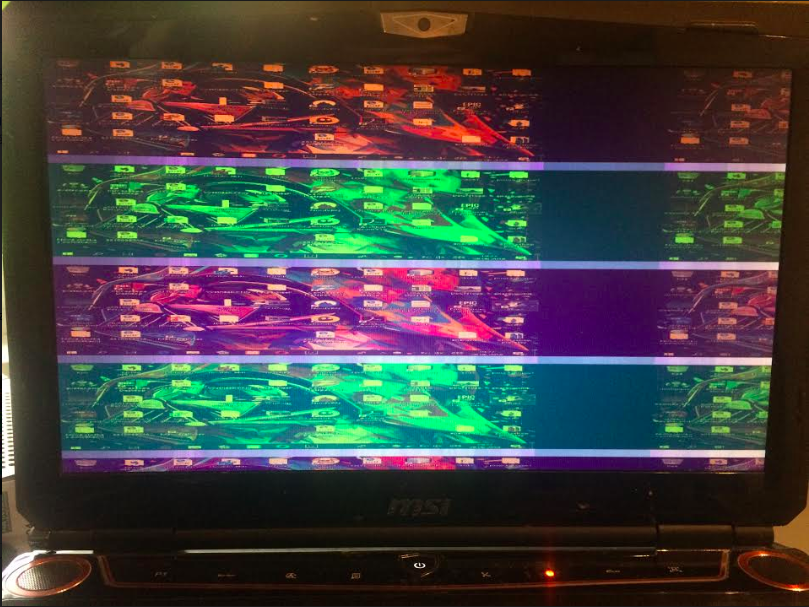

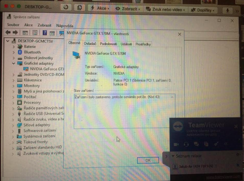

notebook normálně fungoval jen poslední dobou občas místo videa ukazoval mihotající se zelenou obrazovku, ale opravdu jenom u videí, u her nebyl problém, teplota podle speedfanu vždycky v pohodě (při zátěži max 80 stupňů na GPU). Dneska modrá smrt, zásek a pak už jen rozhozený obraz viz příloha.
- reinstalovat ovladače jsem zkoušel
- obraz je rozhozený i v biosu
- nejde připojit externí monitor přes hdmi
-notebook se dá ovládat převážně jen přes teamviewer
Je mrtvá grafika?
Předem děkuji za rady.
No tady to vypadá na vadu grafiky. Takže pokud je možnost upaluj do kšeftu reklamovat. A doufám, že…

ten noťas už je starší, MSI má na svých stránkách staré ovladače tak jsem je stahoval přímo ze strán…

Pokud je obraz rozhozeny i v biosu, nemuzou za to ovladace. Je v haji grafika, pripadne typicky byva…

Jasně vždit to píšu nahoře. Takže souhlas. Ovšem i ty ovladače jsou také chyba. Ale je fakt, že v bi…

Upecena 570m nic zvlastniho
