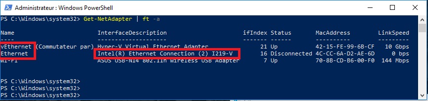

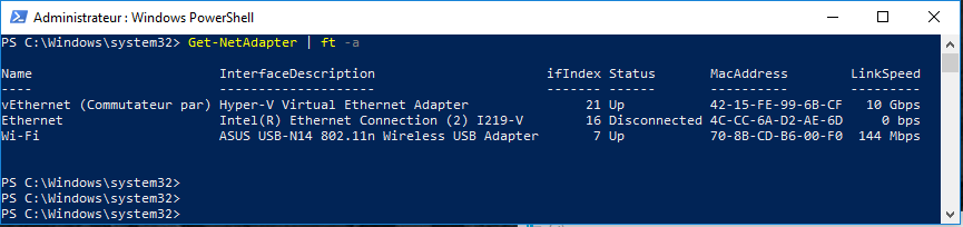

- Jedna z moznosti, jestli mas jeste otevreny [Powershel], si muzes nechat vypsat bez zachazeni do detailu které adaptery jsou v provozu :

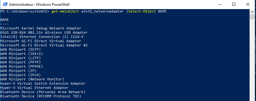

- Popripade vsechny :
* Jako na obrazku vyse, nas zajima jelikoz si pripojen pres kabel Ethernet, v mém pripajde 'cervene oznacen' jde o integrovany Intel® Ethernet Connection I219 Series

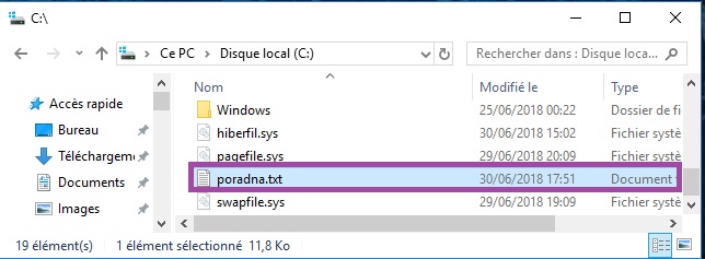

[TiP] ~ Informace o nastaveni sitového adaptéru které budeme potrebovat a prozradi nam o mozném problému vice muzes ulozit kuprikladu do textového souboru a ten soubor zde prilozit do tvého vlakna, v nasem pripade pujde o soubor PORADNA.TXT a najdes ho v korenu tvého disku [C:\]
![[82748-ulozit-informace-o-nastaveni-sit-png]](https://pc.poradna.net/files/82748-ulozit-informace-o-nastaveni-sit-png)
