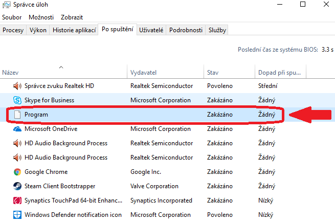

Neznámý program, neznámý vydavatel, neznámo všechno.
Narazila jsem, při zakazování startu Skypu, na to, co je na screenshotu. Je v příloze. Nejde o tom nic zjistit. Co to je, kde to je atd. Setkal jste se s tím už někdo?
Prosím pomoc.
Prosím pomoc.

normální je použít ms autoruns.
nebo se podívej rovnou do registrů, jestli je to tam s plnou cestou.… lední brtník 01.07.2018 23:52 |

Nazdar, zajisté jde.
- Můžeš spustit [PowerShell… XoXoChanel 02.07.2018 00:02 |

Používam: Process Hacker 2.39.124 namiesto neohrabaného Správcu úloh Windows. Ten ti prezradí všetky… Nuda 02.07.2018 06:18 |

Klikni ti na nadpisy sloupečků a přidej si tam sloupeček "Příkazový řádek"
Pak budeš přesně vidět, c… Jan Fiala 02.07.2018 07:47 |

Perfektní. Díky. :-* Je to od Lavasoft nějaká webcompanion. Jen to umístění nemohu najít. Viz příloh… Deniusa 03.07.2018 11:10 |

Ukazuje to nesmyslnou cestu Program" Files. Hledat webcompanion.exe taky nic neobjeví? karel 03.07.2018 12:34 |

Zustal jen zaznam v "po spuštění", ten program byl zřejmě odinstalován
Pokud složka neexistuje, prog… poslední Jan Fiala 03.07.2018 12:35 |
až se ti soft toho jména podaří najít na disku, rovnou ho nech zkontrolovat na virustotal.
- Můžeš spustit [PowerShell] a napsat, co ti vypsal za informace příkaz ? :
* Příkaz jen vrátí informace o procesu 'program' (který musi byt aktivní / spuštěn), kde se nachází na HDD jeho přístupová cesta, ale i jeho verzi, editora apd .. Myslim že už sama z výpisu informace pochopíš .
Používam: Process Hacker 2.39.124 namiesto neohrabaného Správcu úloh Windows. Ten ti prezradí všetky detailíky, zákutia posplietaných nitiek na pozadí.
Pak budeš přesně vidět, co je to za "program" a odkud se spouští - teda nespouští, když jej máš zakázaný
Perfektní. Díky. Je to od Lavasoft nějaká webcompanion. Jen to umístění nemohu najít. Viz příloha.
Pokud složka neexistuje, program se ani spustit nemůže a proto tam Windows ani nemá jak zobrazit informace.
Dalo by se to odstranit ze seznamu pomocí registrů
HKEY_LOCAL_MACHINE\SOFTWARE\Microsoft\Windows\CurrentVersion\Run
nebo
HKEY_CURRENT_USER\SOFTWARE\Microsoft\Windows\CurrentVersion\Run
Viděla bys tam řádek s cestou, tak jej smazat
