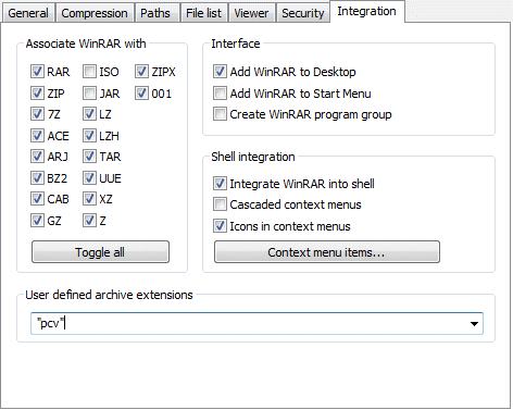

Dobrý den. Vnuk mi nastavil ve WinRaru v nastavení na záložce integrace vlastní přípony archivů exe soubory. Nejde mi to vymazat. Tím pádem nespustím žádný soubor s příponou exe. Prosím o radu.

- Ani v nouzovém rezimu to nenastavis?
- V "NASTAVENI" -> "VYCHOZI APLIKACE" jde pouzit i funkce "vychozi nastaveni" - "reinstalace".
- V nouzovem rezimu je i "console" pres kterou to jde nastavit, jinak nekde v moznostech "NASTAVENI-VLASTNOSTI SLOZEK" (zde je opet moznost "vychozi nastaveni" ) - > vice -> "TYP SOUBORU" -> kliknout na pridat "NOVY" -> '.exe' "program/aplikace".

[TiP] ~Nebo pouzij "BOD OBNOVY" na den predtim nez se to stalo.
Zamodřit a del. Možná bude potřeba spustit program jako správce.
Zamodřit a odstranit nejde. Spustit jako správce také ne(přes pravé tlačítko).
To snad ne. Taky je to v registrech jako CustomExt:
Zapomněl jsem napsat, že mám win 10. Registry nevím jak najít.
Stáhnout, rozbalit, spustit ten REG soubor: https://www.thewindowsclub.com/downloads/exe-fix-twc.zip

Máš sprznené asociácie pre *exe
https://www.bleepingcomputer.com/download/fixexec/
Tak jako nebylo by řešení ten Winrar poslat do řitě kompletně? Nevyřešilo by ti to ten problém?
Normální odinstalace nejde. Používá také příponu .exe.
Použi RevoUninstaller, crack si schrasti.
Trt ti to pomôže aj po odinštalovaní, lebo .... asociácie

Vyřešeno. Nouzový režim. Tovární nastavení.
