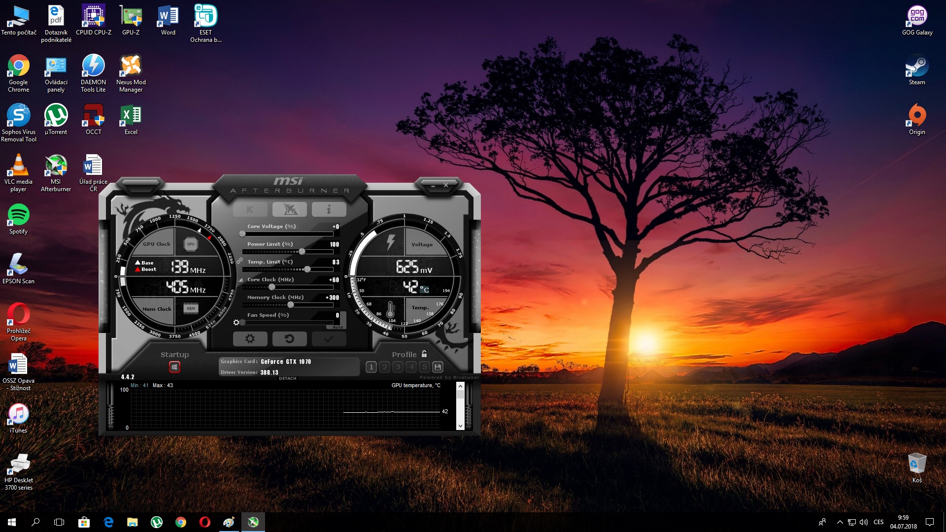

A jaká teplota to je?
42 c
Naprosto v pořádku, s tím si nedělej starosti
Spíš je důležitá teplota v zátěži, tam by to nemělo jít přes 80 stupňů.
a v zátěži mám kolem 58 až 60.Takže mohu být v klidu? Neplanuji totiž kupovat novou grafiku XD
Jj, naprosto perfektní. Buď v klidu a užívej.
- Jestli mas v pokojicku okolo 27-30C° tak je to v poradku.
* Pres léto ty teploty leti velmi rychle nahoru, tezko uchladic air coolerem pod pokojovou teploty, kdyz si k té tvé pristes +-15C° u proc 1xxW GP, tak na nakych 40C° jsou jeste hodne dobré pro IDLE.
Mám tady zrovna kolem 24-25c. Mám tady potom hodit ještě teploty v zátěži?
Ano. Teploty změř Furmarkem.
- Na plné (90-100%) zatezi u uvolneni v ~ 130TDP (na 3Cm GCHIP) v mistnoti 25C° (s prumernym chlazenim) budes mit teplotu 75C°(s odchylkou 74-78C°), kolik mas ?
74 stupnů celsia
- Tak je to zcela v poradku, hodne pekny teploty.
Takže mohu být v klidu? A nemusím kupovat novou grafiku? Uff děkuji moc měl jsem strach že my odchází.Často počítač čistím takže snad ještě chvíli vydrží.
- Jo, viz vyse pod 80C° nema cenu se nejak znepokojovat, az nekde okolo 85C° a vys v zatezi bych zacal byt vic pozorny (i tak jsme daleko od kritickych).
Dobře. Vždy si myslím že teplota grafiky je moc vysoká protože slyším více chladič.Ale asi stíhá a dobře chladí.XD
