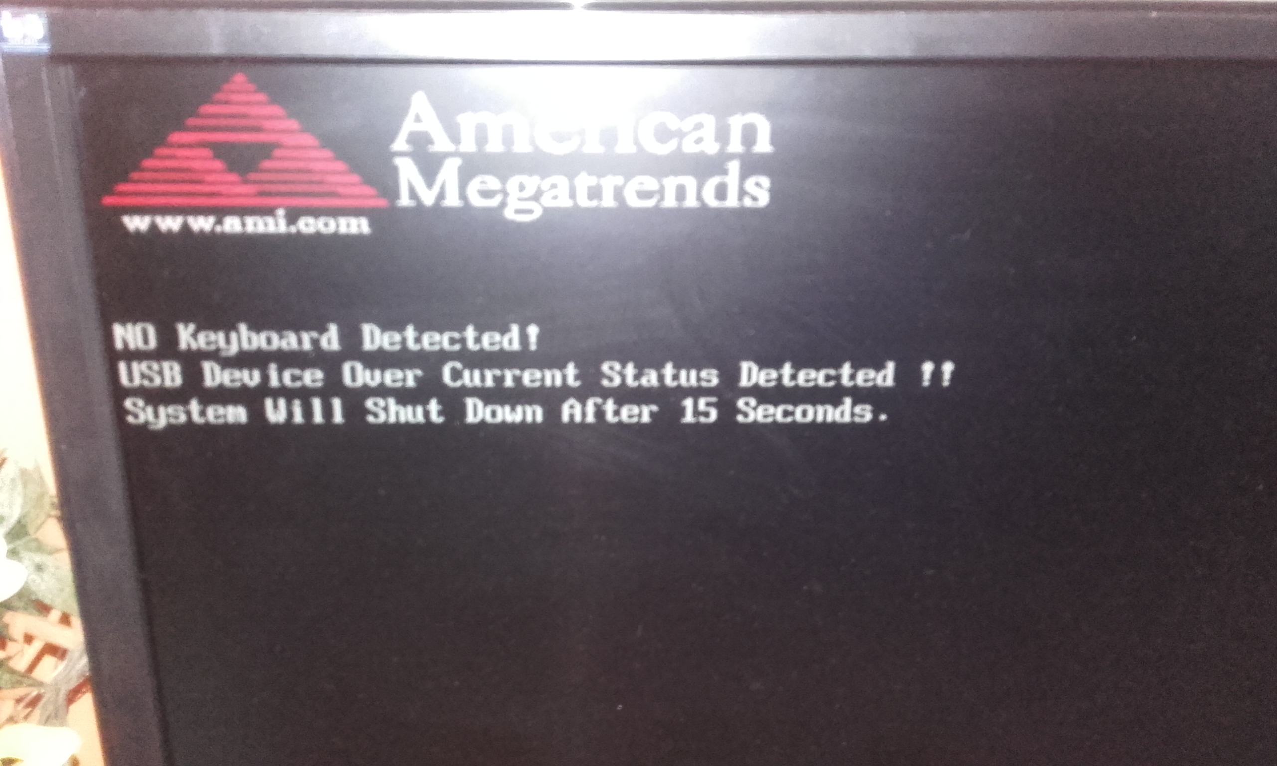

ahoj potreboval bych prosim poradit,pri spusteni pc mi to pise hlasku
usb device current status detected,dekuji za info maek

| nieje to náhodou overcurrent status ? v tom prípade by to zariadenie preťažovalo port a vyžaduje pom… audax 09.07.2018 18:19 |
audax | |
| Daj sem screen (foto) monitora s hláškou "usb device current status detected" prv, než sa niekto nas… Nuda 09.07.2018 18:26 |

| snad jsem to dal dobre maek 09.07.2018 19:11 |

| Pravděpodobně máš v nějakým USB zkrat. Zdenál 09.07.2018 19:57 |
Zdenál | |
| jak praví kolega: vytahej všechny krámy z usb (klávesnice, myš, kamera, dobíjecí kabel..., a pak to… lední brtník 09.07.2018 20:09 |

| nj zalezi jestli je to usb na desce tak ta je na vymenu...v usb neni nic pripojene a stejne to hlasi… maek 09.07.2018 20:20 |

| taky jde dokoupit pci/e usb řadič a ty z desky deaktivovat v biosu.
jestli bylo všechno odpojené a k… poslední lední brtník 09.07.2018 20:43 |

nieje to náhodou overcurrent status ? v tom prípade by to zariadenie preťažovalo port a vyžaduje pomocné napájanie,alebo je usb zariadenie vadné.......
Daj sem screen (foto) monitora s hláškou "usb device current status detected" prv, než sa niekto naserie.
jak praví kolega: vytahej všechny krámy z usb (klávesnice, myš, kamera, dobíjecí kabel..., a pak to po jednom připojuj a sleduj.
asi vadný konektor.
nj zalezi jestli je to usb na desce tak ta je na vymenu...v usb neni nic pripojene a stejne to hlasi tuto hlasku,jedine zkusit odpojit dalsi usb do zadu a do predu
jestli bylo všechno odpojené a konektory jsi kontroloval na normální vzhled.
