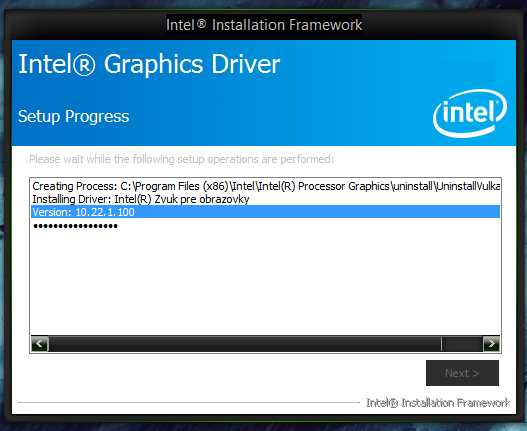

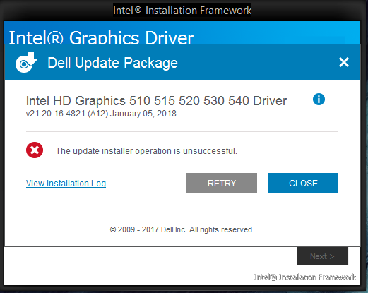

Zdravím, mám problém s aktualizáciou driveru na intel HD graphics 520. Aktualizáciu som skúšala cez dell assistenta - neúspešne, skúšala som si stiahnuť samotný inštalačný súbor, ten keď však spustím tak mám na obrazovke asi 2 hodiny toto (obr. 1) a po tých dvoch hodinách mi napíše, že je operácia neúspešná (obr. 2). Ešte dodám, že ten update je priamo zo stránky Dell, pre konkrétny typ môjho ntb. Predpokladám, že už zrejme pomôže len čistá inštalácia ovládača, s tým že súčasný odinštalujem a nainštalujem nanovo. Moja otázka ale znie - môžem tento ovládač proste len tak odinštalovať? nebude to mať náhodou za následok BSOD? Prípadne viete mi niekto prosím poradiť iný spôsob ako aktualizáciu úspešne dokončiť? Ďakujem za odpovede a rady.
