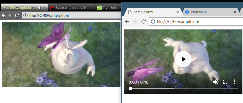

Protoze to spusti tim "run" - zkuste si ulozit jen samotne html s video tagem - funkcni minimalizmus, ve FF hraje, v Chromem az po kliknuti do okna s videem:
FF hraje, Chrome 67 ne:
Tak si tam přidej za to ještě muted, pude to sice bez zvuku (stejně ho tam nemáš), ale pude autoplay. Asi prostě má google takovou politiku, no
jj, uz jsem mezi tim zkusil - viz nize.

https://developers.google.com/web/updates/2017/09/autoplay-policy-changes
Diky, to je presne ono. Jsou to jen kamery bez zvuku = pridal jsem "muted" a uz funguje i v chrome. To co jsem napsal o "bandě nemytých" platí, za tim si stojim.
