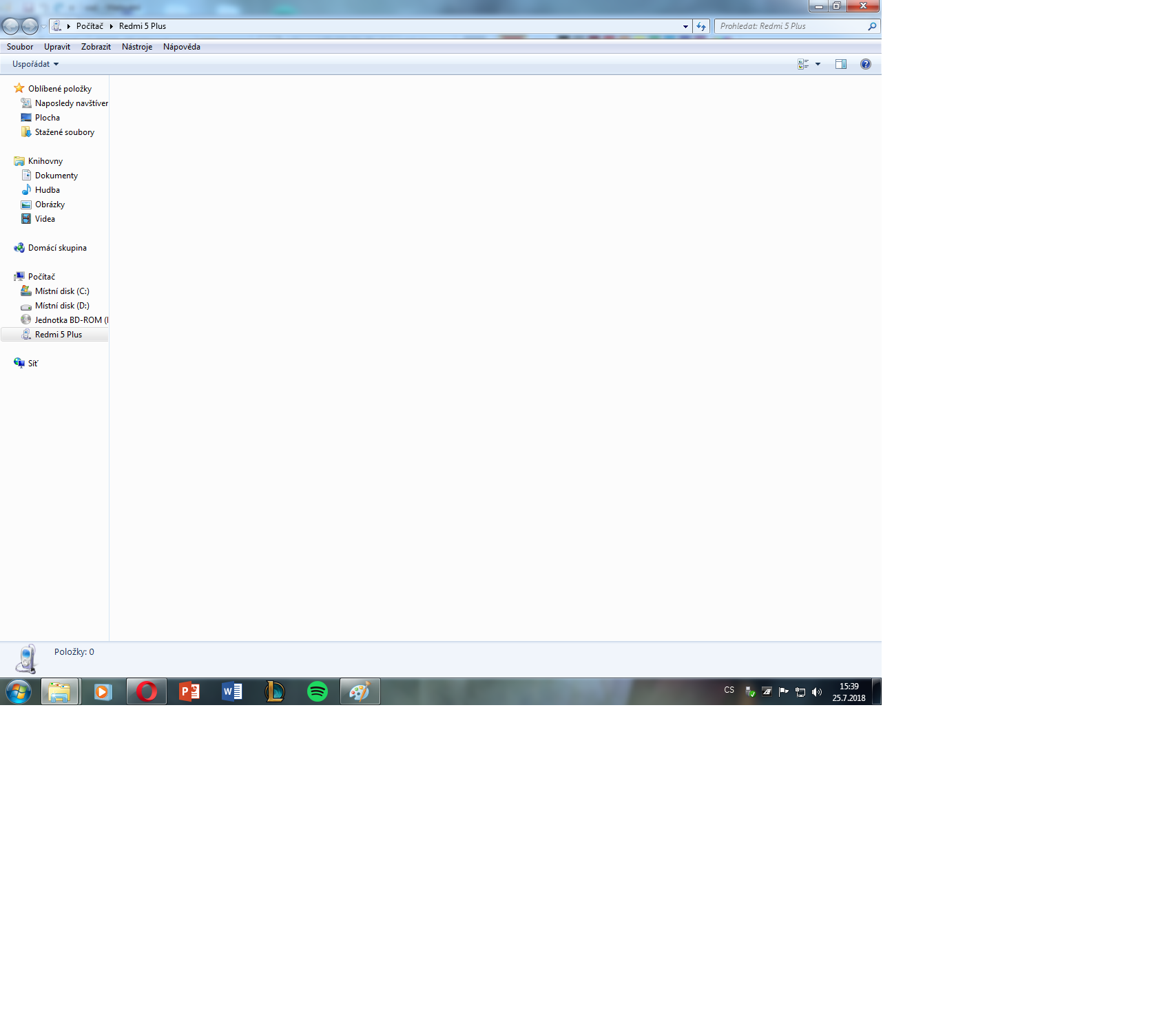

V telefonu jsem nastavil při připojení USB to, aby byl umožněn přenos souborů. Bohužel, resetovalo s…

Tlacitko "mount" je to co hledate: [twrp%2Bmain%2Bmenu.JPG]

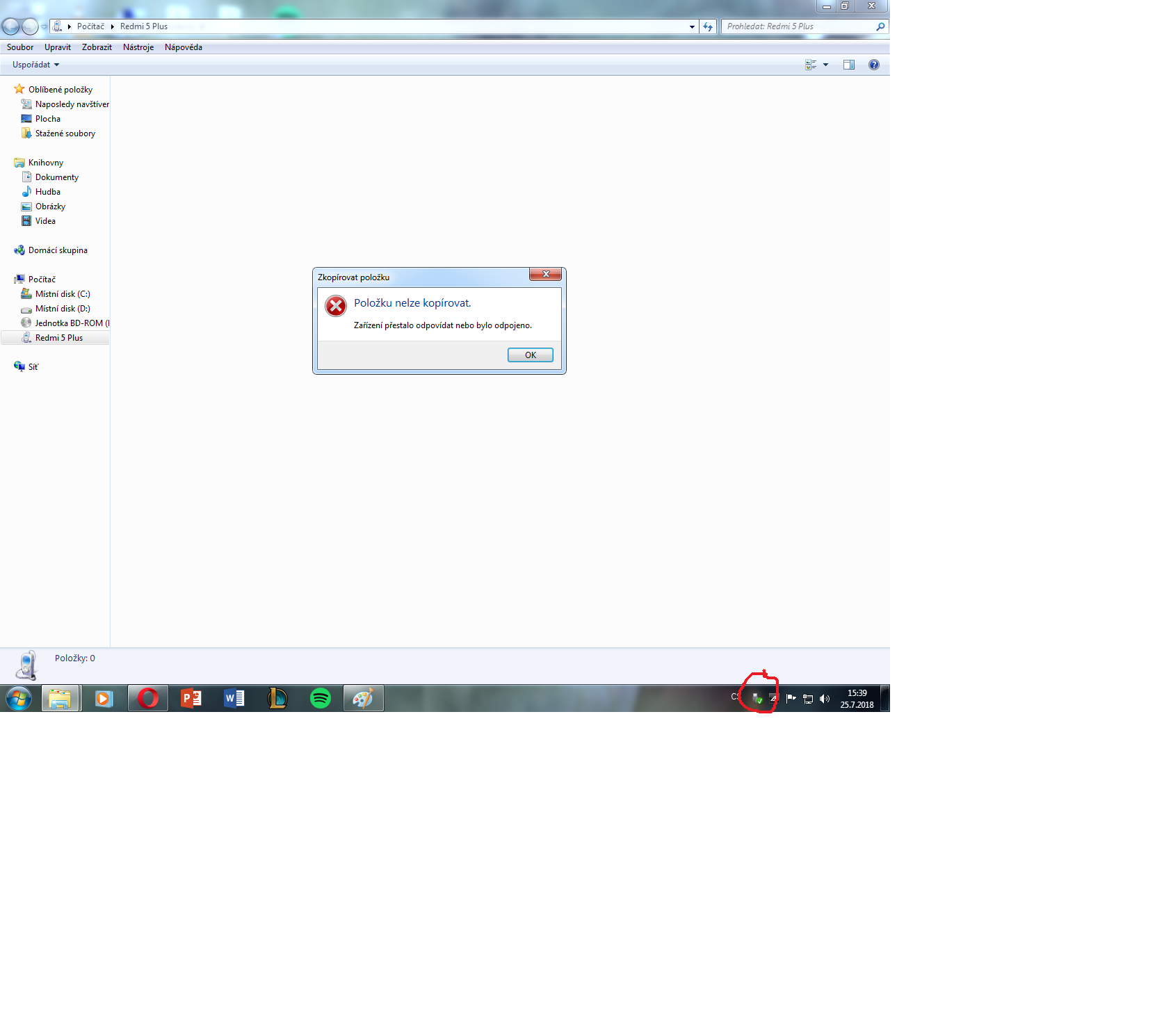

Kliknu na Enable MTP, systém načte zařízení, ale nenačte žádné soubory, při přenášení souboru vyskoč…

vic na dalku neporadim, porad zbyva moznost flashnout po kabelu

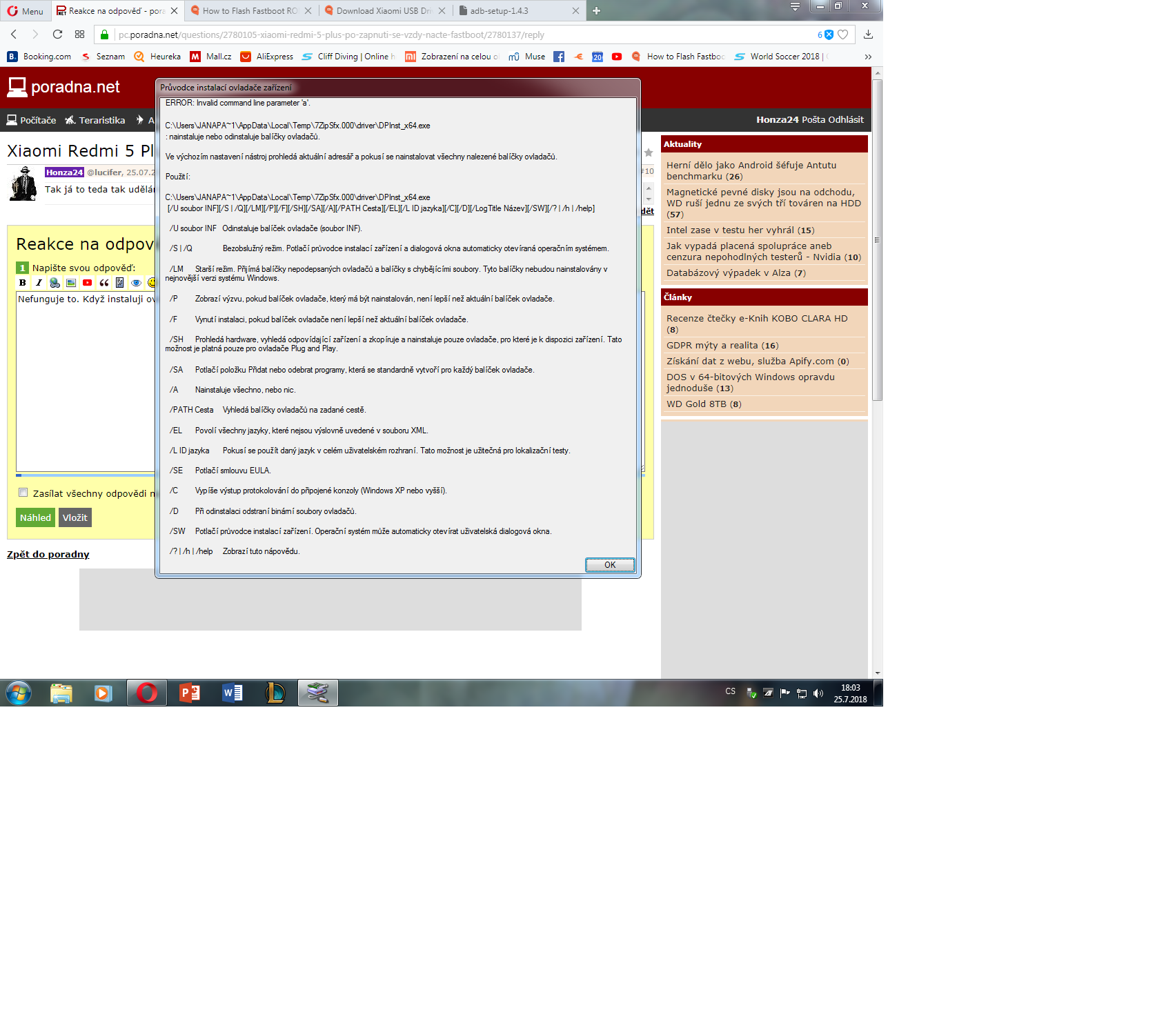

Nefunguje to. Když instaluji ovladače abd vyskočí na mě tato hláška. [82981-xia-png] Teď už mi nej…
