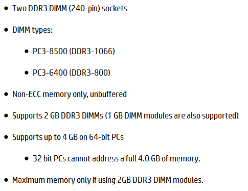

Problém je, že deska větší moduly nepodporuje, takže s tím nic neuděláš, bohužel... https://support…

Mají to tam napsané. [82986-ram-png]

Přesně tak. Zkrátka je to starý 32b systém a on tam cpe 64-bitové paměti.
