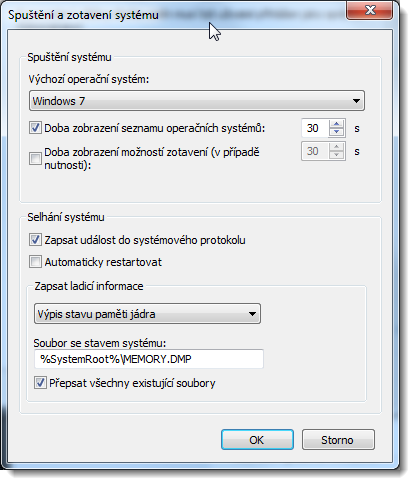

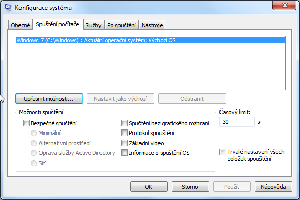

Tak to netuším taky. Máš na mysli to okno, kde se zobrazí nabídka výběru OS? msconfig.exe [83009-ms…
karel 30.07.2018 00:45
Ano, to je ono. Díky.

Tak jsem tu zpět. Je to sice ono co jsem myslel, ale můj problém to nevyřešilo. W7 se načte za 27 s.…

To taky není na vyřešení problému, o kterém jsi nepsal, ale na výběr OS při startu. Jestli máš jeden…
