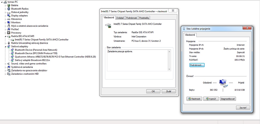

To ti Gigová sieťovka chodí na 10MB ? :-D
pako500 30.07.2018 17:27
pako500
MB vs Mb ;-)
SamSiSalam 31.07.2018 11:31
SamSiSalam
Nie - rýchlejšie, omnoho rýchlejšie, lenže nie som blbec, aby som sem hodil screen SVOJHO nastavenia…

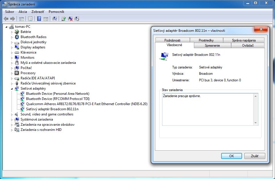

Skúšal si niekoľko ovládačov,hmm a ktorý si dal ? klikni v karte správcu zariadení na ovládač. Hotke…
pako500 30.07.2018 17:37
pako500
Broadcom z lenovo support webu, hotkeys funguju a lenovo energy management som nainstaloval tiez. vs…

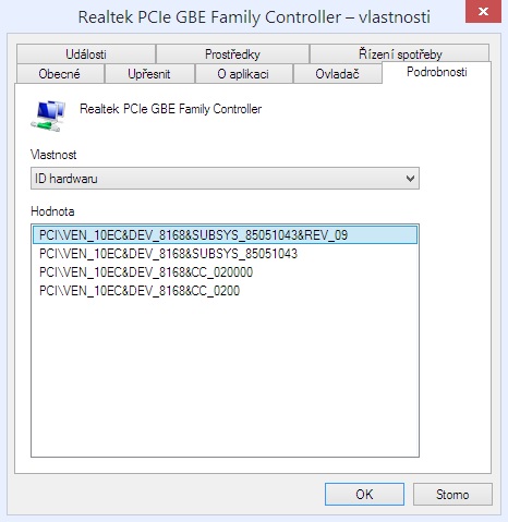

jestli je fak režim drátové síťovky 10mbit a wifi nefunguje vůbec, pak to vypadá, že nebyl především…
lední brtník 30.07.2018 20:47
daný screen s 10mbit sietovkou nie je môj :D mne ukazuje 100, a chipset som nainštaloval ako uplne p…

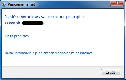

Ovladače: http://download.lenovo.com/consumer/mobiles/wlan110w7.exe Systém windows se nemohl připoj…
ShihTzu 31.07.2018 01:28

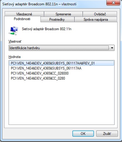

všetky ovládače, až na amd grafiku mám z oficiálnej stránky lenova . tu dávam screenshot id hardwaru
KalosX 31.07.2018 13:16

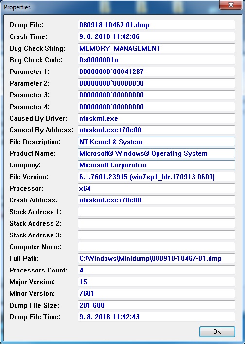

bsod memory management: podezírej nekompatibillní ramku. buď schovaný windows memory diagnostic, neb… poslední
lední brtník 14.08.2018 00:44

tak, ten problém s pripojenim k wifi bude asi vo wifi routri, pretože na druhú siet na inom routri sa dá napojiť bez problémov... každopadne dakujem za všetky rady... včera som ale prišiel další problém a ním je náhodné padanie systemu... včera večer sa ntb vypol (čierna obrazovka) a sám reštartoval a následne šiel bez problémov a dnes modra smrt a po následnom štarte OS nabehol na integrovanej grafike, a obmedzenom režime (vyzeralo to ako keby sa nabootoval do safe mode ale nebol to safe mode) ale po následnom reštarte už zas ide normálne... vôbec neviem čím to môže byť kedze OS je čistý bez bordelu a notebook sa ani neprehrieva. dodám nejake screeny, napadá ma jedine že by bolo niečo s ramkou (nie je tam pôvodna, ktorá v notebooku bola pri kúpe, pretože tá odišla po 3 rokoch) ale niesom si istý
