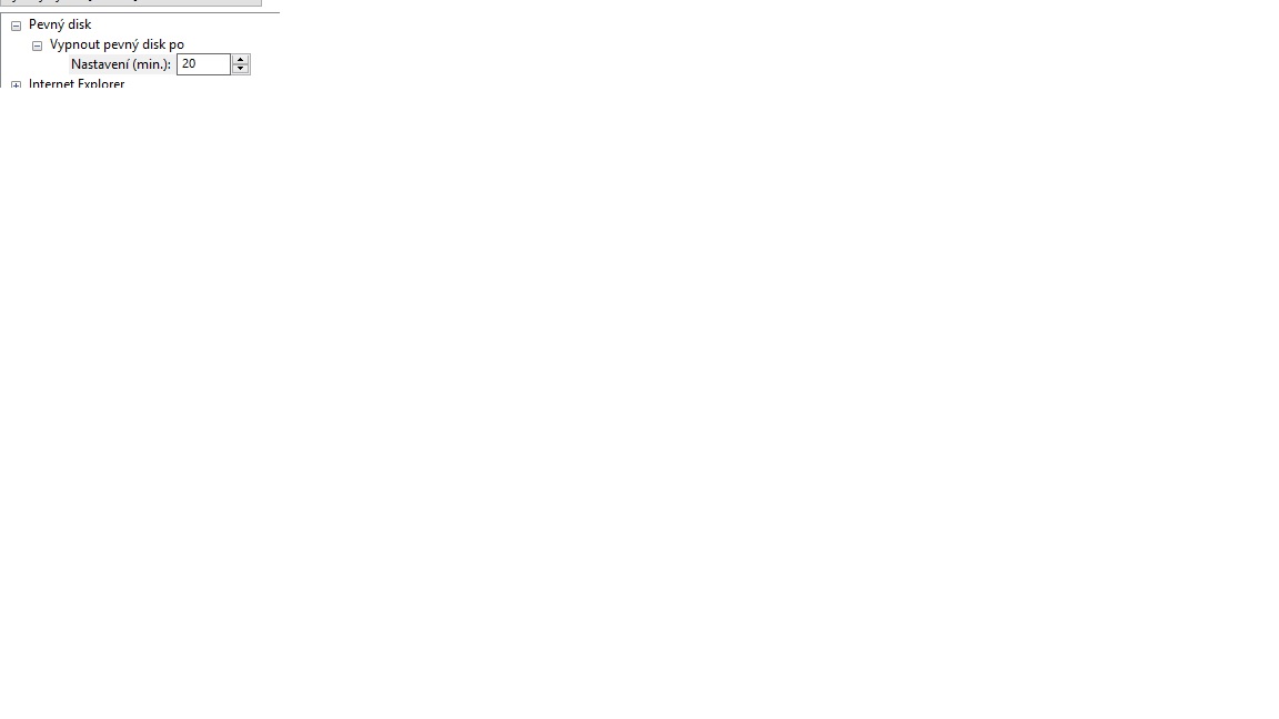

Defaultních 20 minut je prkotina.
Flash_Gordon 01.08.2018 20:21
Flash_Gordon
Takže to mám vypnout? Nepoškodí se disky? Mám 1 TB HDD rozdělenej na 2 oddíly a SSD na system.

Ok, nějak se to tu nahromadilo, popíšu to a zeptam se znova. 1) V PC mám 1TB HDD + SSD (to nastaven…
Diskáček 01.08.2018 20:55
Diskáček
Pokud tam jsou HDD pro 24/7 provoz, tak bych možná nevypínal. Pokud tam jsou "běžné" desktopové dis…

Ok, tak já to vypínání diskůú po 20 minutách teda vypnu, bude to lepší?
Pokud tam jsou "běžné" desktopové disky, asi není dobré je nechat 16h denně točit. Dal bych vypínání disků už po 7 - 10 min. Jsou na to nejspíš konstruované.
SSD se to netýká, ty mají vlastní úsporný režim.
Nevim, na co jsou bezne desktopove disky konstruovane, ale z osobni zkusenosti vim, ze nemaji problem jet 24/7/365 nekolik let v kuse bez vypnuti, pristupy minimalne nekolikrat do minuty prubezne, 2/3 dne vyssi zatez a pak treba odejde zdroj ... (testovano na par stovkach levnych pocitacu paralelne po dobu prez deset let - vyrazne nejvic odchazely ty zdroje)
Caste vypinani a zapinani HDD skodi vic nez trvaly provoz, kde se ta hranice lame nevim, ale ocekaval bych, ze pri nekolika denni az nekolika tydenni necinnosti to vypinani muze prestat byt horsi variantou.
