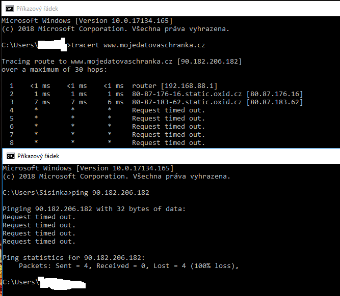

Takto vypadá tracert a ping:
Nevím jestli to souvisí, ale

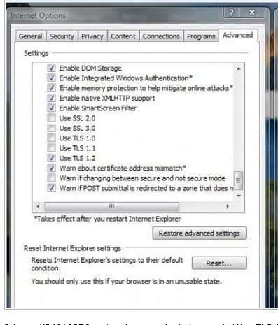

takže XP a Vista smolík, neaktualizované sedmy asi taky. Do Visty to údajně jde dobastlit nějakou aktualizací. Ve Vašem případě bych začal kontrolou, zda Váš prohlížeč podporuje (má zaškrtnuto) TLS 1.2.
![[83183-tls-jpg]](https://pc.poradna.net/files/83183-tls-jpg)
Dnes ale není 1.září.
Jistěže není. Ale třeba si to pilnej ajťák zkouší nasadit do ostrého provozu v předstihu. Kontrola je snadná a jedna z mnoha možností, proč to nefunguje, se tím vyloučí.
TLS 1.2 v aktualizovaných W10/Pro zaškrtnuto mám.

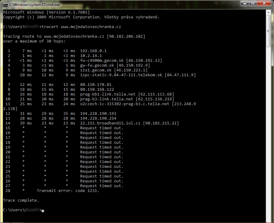

Skúsil som tracert na tú URL adresu - chyba je u nich. Mám sedmy a TLS 1.2 - a po trase sa to "stratí".
Oni sami ani nevedia, že im to nefunguje (niečo podobné je často aj u nás - stále len počúvame, že chyba je u užívateľa, ale nie u nich).

podle tracertu máš výpadky za providerem, čili jakoby problém nixu.
Tak už to funguje.
Nicméně tracert skončí na stejném místě, jako ve v příloze u příspěvku yYy, čemuž nerozumím. Asi se na onen server dostanu jinudy(?)
A ještě jedna věc: myslel jsem si, že páteřní síť je zapojena do ringu, že když to nejde jednou stranou, že to půjde jinudy. A že tohle se děje - to přesměrování - jaksi automaticky. Nebyl to (asi) problém serverů providera ani datovek, ale někde mezi tím byly (asi lokálně) "ucpané dráty", když vám všem to šlo. Proč se to ode mě tedy "neotočilo před tou ucpávkou" jinam?
