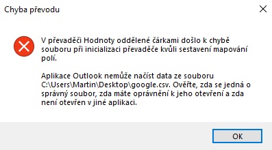

když si z mého Google účtu vyexportuji kontaty do .csv souboru a pak je chci importovat do Outlooku, píše mi to chybu viz příloha.
Nevíte někdo, čím by to mohlo být?

Píše, že to nevie otvoriť. Nemáš to súčasne otvorené v Exceli?
Nene, mám to zavřené...
Pozri sa do toho suboru cez textovy editor ci tam je spravny text delimiter moze byt ze google exportuje "," a Outlook ocakava ";"
Tak to bude asi ten problém, je to přesně tak jak píšeš, všude je čárka. Dá se to nějak jednoduše udělat, abych všude změnil na středník?
Tak asi ne. Podařilo se mi v texťáku všude nahradit , za ; ale chyba pořád stejná. Navíc při importu do Outlooku se zobrazuje hodnoty oddělené čárkami, takže on Outlook čárky asi i chce bych řekl...
Google má svůj formát kontaktů, Outlook má svůj formát kontaktů.
CSV je v podstatě excel v textovém tvaru, není to žádný standardní formát na přenos kontaktů.
Abys naimportoval kontakty do outlooku, musí se jména sloupečků jmenovat tak, jak to očekává Outlook, ne tak, jak to vygeneruje GMail.
Cestou je udělat si v Outlook nějaký kontakt a vyexportovat do CSV
Pak to porovnat a poopravovat jména sloupců, aby to souhlasilo
To jsem teď zkusil ale vypadá to úplně jinak, než export z Google...
A proto jsem ti to psal. Teď už víš, proč ti to nejde naimportovat.
Pokud chceš naimportovat data z jednoho programu do druhého, musíš použít standardní formát (vizitky apod.) nebo si musíš exporty jako CSV upravit.
Další možností jsou nějaké převaděče, které to za tebe provedou automaticky. Zkoušel jsi třeba Outlook přímo připojit ke Google a stáhnout, co potřebuješ?
Jakože nastavit ten gmail účet do Outlooku a tím stáhnu i kontakty? Kde tam potom tu možnost hledat? Stažení kontaktů?
Díky.
csv: jak píšou výš, mohlo by stačit v textovém editoru přejmenovat záhlaví, ať odpovídají vizitkám v outlooku.
a samozřejmě pro českou verzi outlooku zaměnit oddělovací čárky za středníky, bezpodmínečně nutné. český outlook má jiné oddělovače než mezinárodní, ale ten ms idiot to ani neumí při importu říct.
