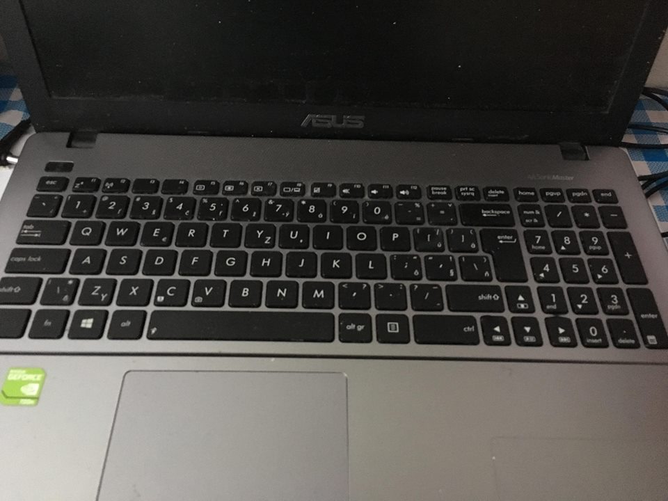

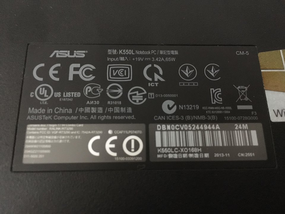

zdravim, dostal sa mi do ruk tento notebook. klavesnica bola obliata čistou vodou, osoba ktorej notebook patril ale nevedela čo s tým robit tak ho po obliati len utrela a nechala zapnuty... o par dni neskor po zapnuti si ten notebook ale robil čo chcel, klavesnica nereagovala vôbec, ale po nabootovani na plochu si mazal sam od seba subory, ikony z plochy a zapinal sam od seba aplikacie, takže som nevedel či už je k.o aj doska alebo to robi ta klavesnica, takže som ho rozobral, klavesnicu odpojil a zložil späť, notebook šiel bez problemov... takže usudzujem z toho že tá voda poškodila len klávesnicu, takže som poprezeral internet ale nedarí sa mi najst klavesnicu presne pre tento konkretny typ notebooku a neviem zistit ktorá z iných by bola spätne kompatibilná. takze píšem sem a dúfam že mi niekto poradí s výberom klavesnice, dodám nejake fotky, dopredu dakujem za rady.
https://www.terahertz.cz/cs/61407-asus-k550l/2685-klavesnice.html
Wikan 27.08.2018 15:52
dík moc, vyskúšam tú úplne prvú, potom dám vedieť či ide poslední
