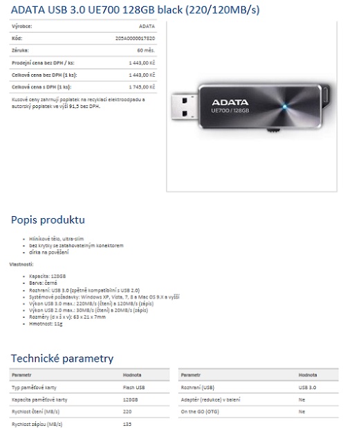

Od záruky se odvíjela cena. A kupoval jsem to v Elektru u nás ve městě.
Ale zatím není jasné,proč byla zkrácena záruka. To žádný kamenný obchod nedělá. Jedině že ji někdo vrátil jako už použitou,takže jsi vlastně nalítl na slevu. Ale i tak se mi to nezdá. Jak bylo vlastně vysvětleno,že ji máš na kratší záruku za míň peněz ? S tím jsem se v obchodech nesetkal. Pomíjím bazary a nějaké zastavárny. Byla jako koupená opravdu naformátovaná na 128GB ?
Mě vyšla na 1100. viz. příloha.
Jo, ale záruka 12 měsíců versus 60 měsíců.
Neříkal si rok záruka? Proč je tam teda 60 měsíců?
Nelze to řádně přečíst, ale druhé číslo je jednoznačně nula, takže to vůbec nesouhlasí s tvou roční zárukou, ať je první číslo jakékoliv.
Však jasně píše, že ho to vyšlo na 1100,- S plnou zárukou 60 měsíců stojí 1745,-
