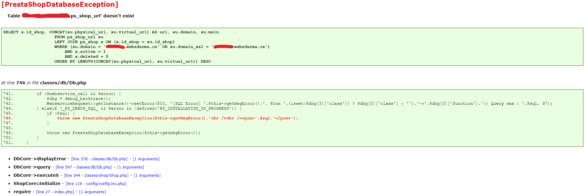

Chtěl jsem nainstalovat PrestaShop - en
Založil jsem si doménu na webzdarma.cz, PrestaShopstáhl, uploadl a načetl doménu (tím se automaticky spustila instalace)
Všechno jsem bez problém odklikal a nastavil, ale při instalaci to zhavarovalo a teď se po načtení zobrazuje - obrázek v příloze
Prosím Vás o radu, jak to opravit. Žádný smysluplný návod jsem nenašel.

Dělá to na mne dojem, že nemáš založenou databázi. Instaloval jsem PrestaShop už před rokem, tuším,…

Sorry. Ano, mám. To je taky to, co jsem na začátku obrázku záměrně skryl - název databáze

https://www.google.com/search?q=webzdarma+prestashop&ie=utf-8&oe=utf-8&client=firefox-b Upozornuju,…

Díky, na fórum webzdarma už jsem to napsal. Je to pouze zkouška, nic víc. A navíc, tohle je chyba…

458650-error-table-shopps_shop_url-doesnt-exist Přesně tohle jsem hledal. Ale vůbec se v tom nevyzn…

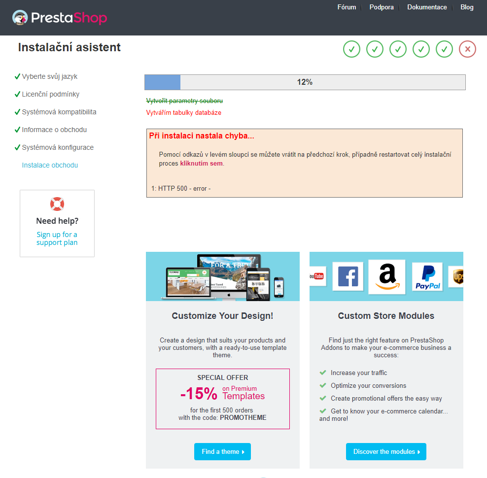

ale při instalaci to zhavarovalo Pokud to zhavarovalo při instalaci, tak pro jistotu vymazat případ…

Instaloval jsem to už podruhé, ale výsledek je stejný.

Porovnat https://www.prestashop.com/en/system-requirements https://www.webzdarma.cz/podpora/20-probl…

Chtěl bych obnovit tuhle diskuzi. Opět jsem se k tomu vrátil, ale přesto, že se s databází podařilo…

Zkoušel jsem tam teď Prestashop (prestashop_1.7.3.0.zip) nainstalovat, ale ukazuje to stejnou chybu.… poslední
Pokud to zhavarovalo při instalaci, tak pro jistotu vymazat případný obsah databáze a nainstalovat celý Presta nanovo.
Maličký zádrhel je s register_globals set to Off (na WZ je defaultně ON) - změnil jsem to přes .htaccess, ale výsledek je stejný.
E-shop asi požaduje po Webzdarma nějaké funkce, které nejsou ze strany WZ povolené (podpora by o tom mohla něco vědět), anebo je chyba v Prestashopu. Zkusit kontaktovat někoho, kdo tento e-shop na WZ už provozuje (našel jsem např. 'mags.wz.cz'), ale nevím na jaké verzi to jede, anebo zkusit instalaci nějaké starší verze.
Chyba by na WZ mohla být i v tom, jestli se náhodou nevkládá automaticky reklama do souborů e-shopu (kdysi na WZ takový problém býval).
