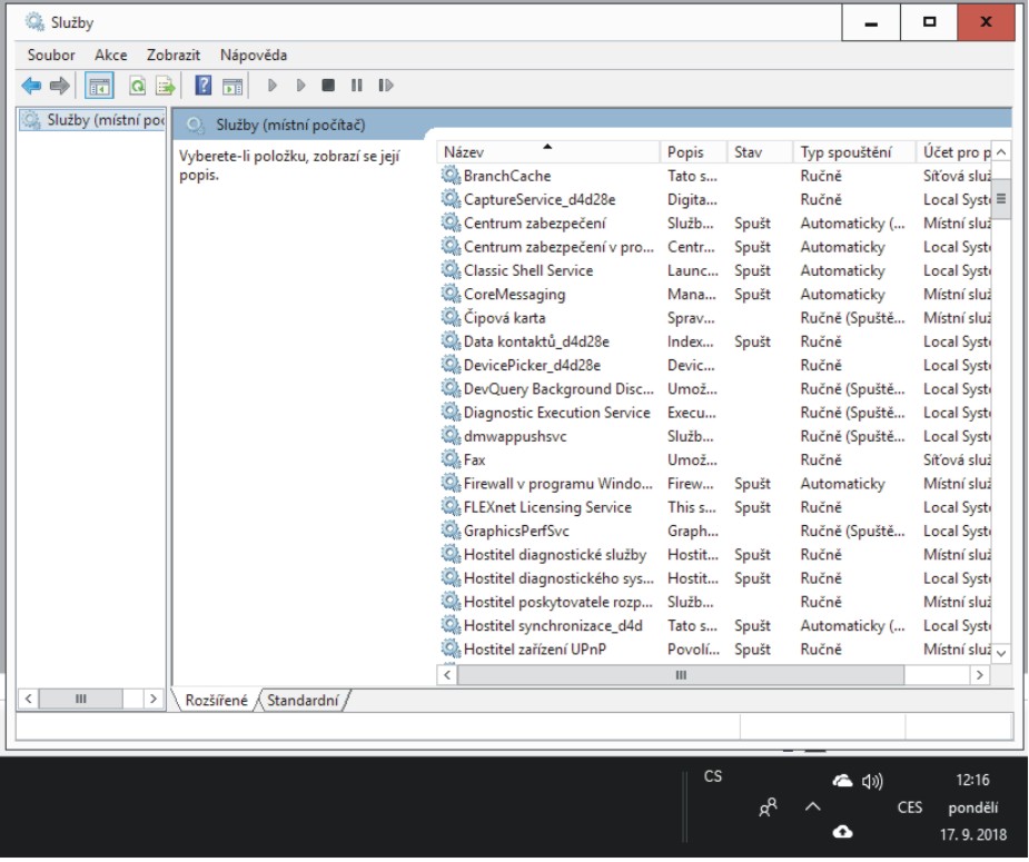

od poslední aktualizace Aktualizace čeho? https://www.drivereasy.com/knowledge/fix-dns-probe-finish…
Wikan 17.09.2018 11:18
aktualizace windousu plus na telefonu, kde taky nejsem přihlášená aktualizace appky
inkognito 17.09.2018 11:19
inkognito
a nově nainstalovaná apka FACEBOOK LITE na samsunga nemůže najít připojení na net - což samozřejmě j…
inkognito 17.09.2018 11:38
inkognito
Wikan - díky za instrukce, ale služba DNS mi z nabídky zmizela :-(

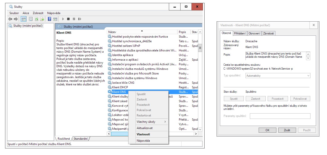

O tom dost pochybuju. Ten seznam ještě pokračuje.
Wikan 17.09.2018 13:02

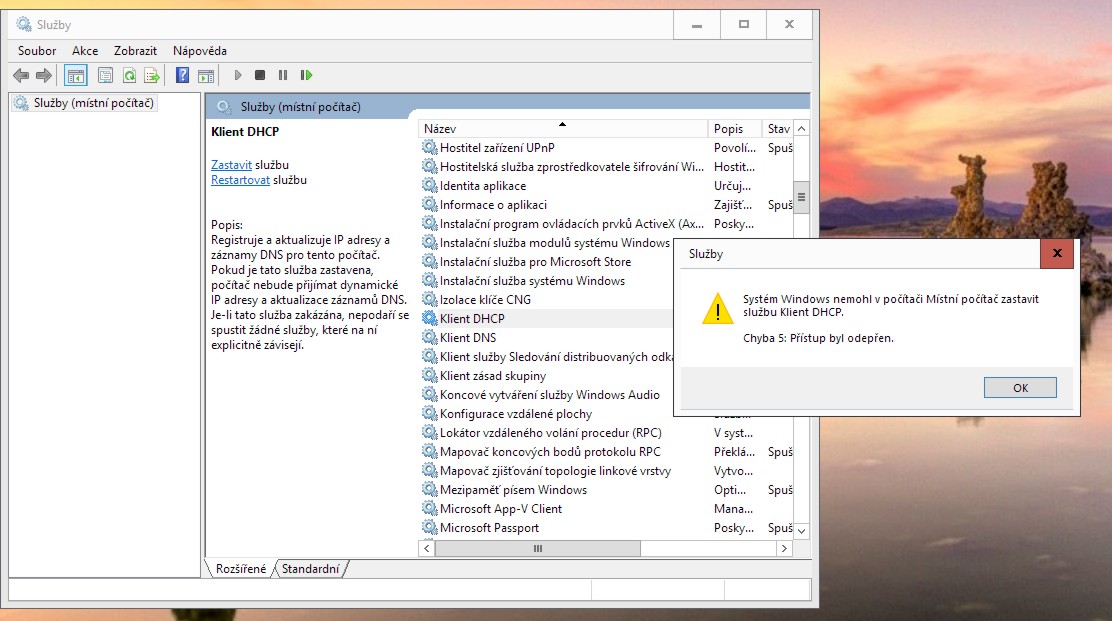

tak nepopírám, že jsem kapku idiot, hledala jsem v seznamu služeb níž - našla jsem "KLIENT DNS" ale…
inkognito 17.09.2018 13:28
inkognito
S DHCP to nesouvisí, restartovat se má "Klient DNS".
Wikan 17.09.2018 13:31
tam je RESTART nevytučněný, asi to je zablokovaný :-( viz příloha, každopádně díky za trpělivost, ně…
inkognito 17.09.2018 13:40
inkognito
tak jen info: UŽ MI TO CHODÍ! - přes klienta to nešlo, přenastavila jsem IPv4 - děkuji moc za nakopn… poslední
