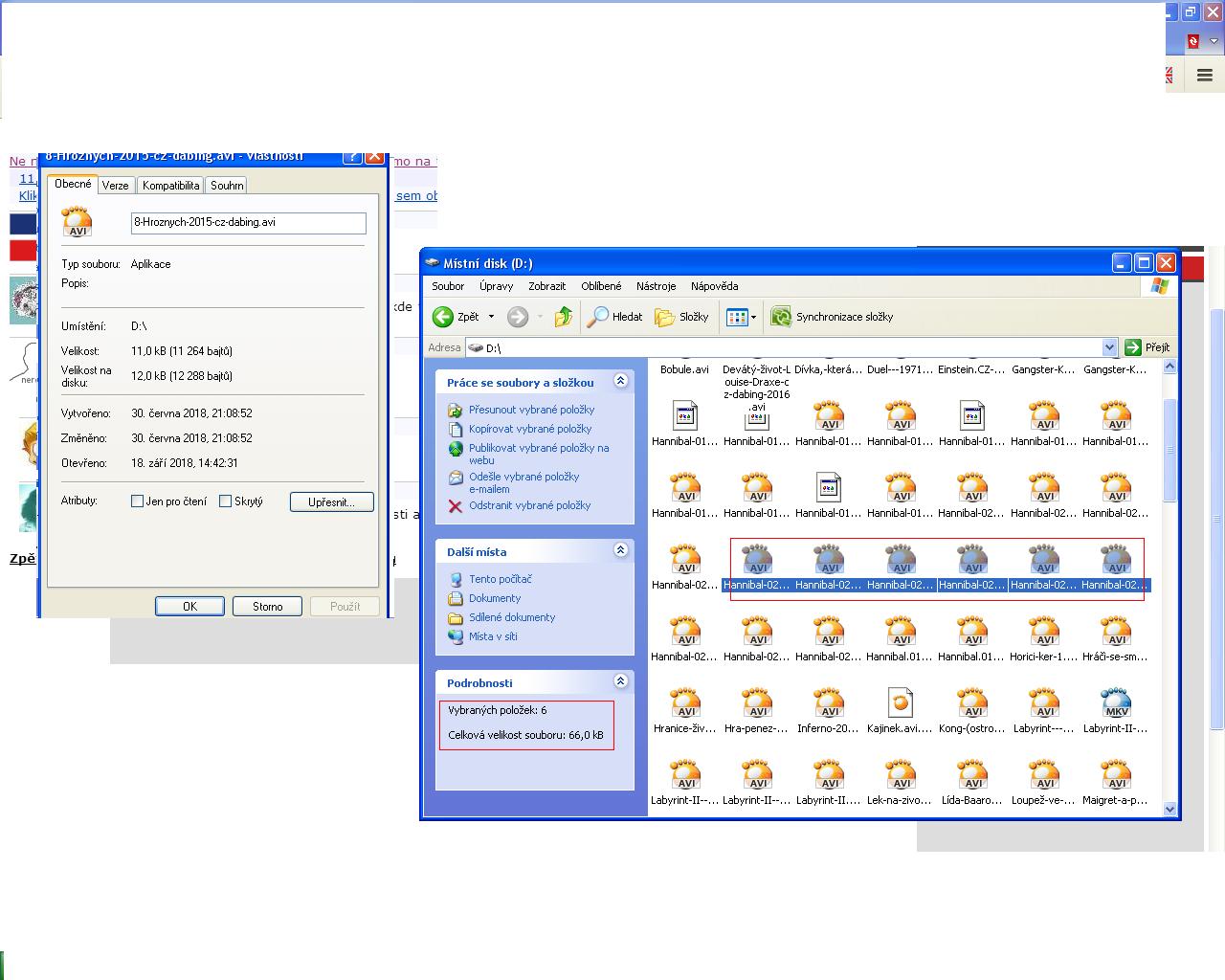

11 kb avi súbor???
Klikni pravým tlačítkem na ten soubor .avi /vlastnosti a dej sem obrázek.
zde
Hm, zajímavé, avi soubor není přece aplikace! Máte povoleno zobrazování přípony souborů? Pokud ano, pak taky můžete tam mít nějaké breberky.

To s tou aplikací nechápu jak to myslíte. V TC to je stejný.
Typ souboru: Aplikace

Je tam asi 50 filmů, všechny maj 11 kb, všechny jdou spustit, a na disku zabíraj místa jako normálně. Ale když jeden smažu, tak se uvolní jen těch 11 kb.
A v tom TC máte povoleno zobrazování přípony souborů? (proč, protože pokud to nebude povoleno, pak soubor s názvem "xxx.avi.exe" což již je aplikace, se bude zobrazovat jako "xxx.avi")
Tak to .exe je u všeho. Ale co s tím? Zároveň pokud na ten disk něco nahraju, tak se to taky změní na .exe a má to těch 11kb. Skrytý soubory tam nejsou.
abc.avi.exe - nie je videosúbor! Je to zavádzač pre daný videosúbor. V ňom je cesta uloženého videosúboru - buď na HDD, alebo niekde na sieti. Presunom sa vymaže nastavená cesta.
V TC asi nemáš nastavené zobrazovanie skrytých a systémových súborov.
