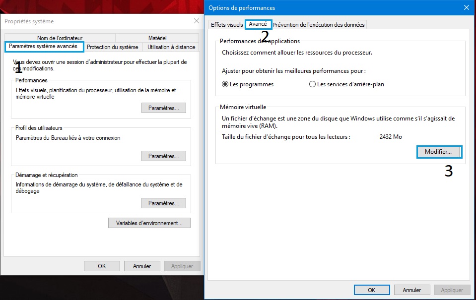

V nastaveni Windows mas polozku vykon kde najdes i pamet kde mas nastaveni virtualni pameti, jestli…

Voilà a kolik je tam nastaveno ? * Promin, nemam to Cesky (u bodu 3 mas kolik ?) : [83374-mv-jpg]

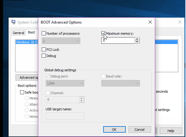

A ty mas grafickou kartu nebo pouzivas IGP|APU, chip ? Podivej se do, nebo tak, stiskni WIN+R a do p…

V nastaveni Windows mas polozku vykon kde najdes i pamet kde mas nastaveni virtualni pameti, jestli jsi ji nastavoval sam, tak ji dej na Auto
- Zkus WIN+R :
sysdm.cpl
- Vice nastaveni - Vykon
- Virtualni pamet
- Dej pod tim to "zadny".
* Jinak v pripade ze mas moc velké nutkani nastavovat tak Initial si muzes dat treba 256 / 512
Podivej se do, nebo tak, stiskni WIN+R a do prikazového radku napis :
msconfig
- Spustit
- Vice moznosti
RAM MAXIMALE nech nula (odkrizkovat) nebo uved tvou - priklad (8192) :
[83375-ram-png]
- U predchoziho nastaveni zadej : NO PAGING FILE + restart PC v obou pripadech.
