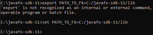

Extrahoval a teď mám podle návodu exportovat složku lib, ale nevím kam?
Prosím Vás o radu.
Kam chceš, to je jedno. Jenom pak správně nastavíš proměnnou prostředí.
Jenže to exportovat nelze
export je prikaz linuxu, to na windows opravdu nepujde. Na winech musis cestu k FX pridat do systemove promenne PATH.
Na Windows se proměnné prostředí nastavují příkazem "set". Asi by nebylo na škodu si nastudovat základy systému, který používáš. Pokud chceš programovat, nevyhneš se tomu.
Ano, to už jsem našel a vyzkoušel.
Sice to prošlo, ale nestalo se nic.
Udělalo to přesně to, co mělo. Nastavilo to tu proměnnou, nic víc.

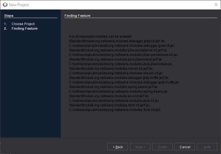

A při vytvoření nového projektu to zobrazí chybu - 03
No a udělal jsi, co se tam píše?
Dál jsem se bohužel nedostal.
Prosím Vás o vysvětlení. Jakou záložku JavaFX (nebo spíše kde)?

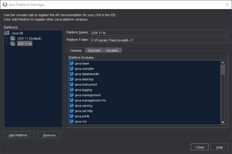

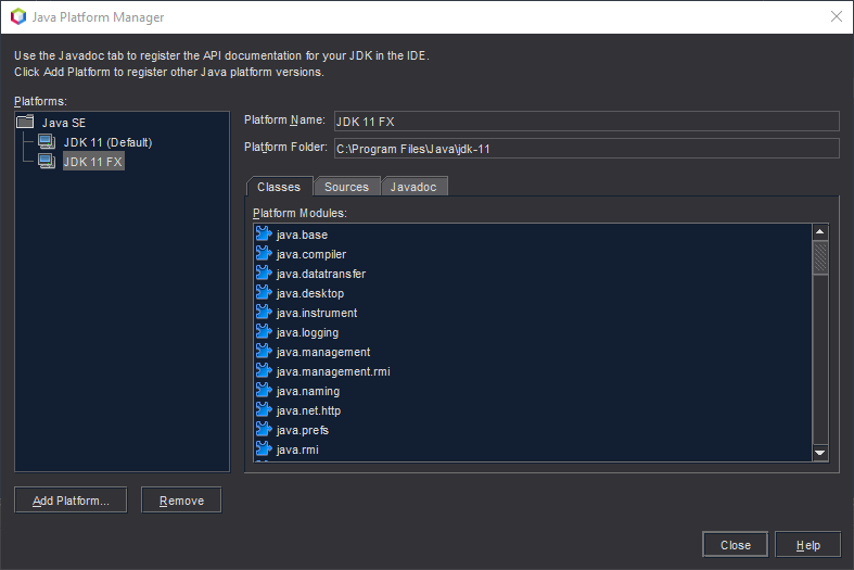

Přidal jsi novou platformu?
Ano. Na obrázku jsou dvě platformy, tu druhou (JDK 11 fx) jsem tam přidal já.
Kdyz to nejsi schopen nastavit rucne, tak pouzivej na build sveho projektu Maven. Vsechno se "nastavi" a dotahne z netu samo...
Najdi jeden rozdíl
Takže ten návod, že mám přejít na záložku JavaFX, byl správně, ale pro starou verzi NetBeans - v nové se to dělá jinak.
To je problém, že návody se musí aktualizovat. A když se to nestane, tak to dopadne, jak to dopadne.

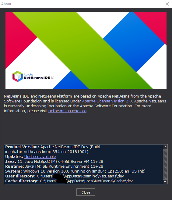

Já se na to vážně vyse**. Po poslední aktualizaci netbeans, to už nefunguje vůbec.
To zase jedes na nejake bete?
Ne, ale nedává to smysl.
NetBeans samo o sobě běží v Javě, takže jakto, že se bez problému pustí, ale nic.
Navíc, z menu zmizela možnost java platform (aspoň ji nikde nevidím)
PS. Možná to souvisí se správným nastavení jdkhome v etc\netbeans.conf
NetBeans jseem kompletně smazal a "nainstaloval" poslední verzi
NetBeans se bez problému pustí a běží v java 11. Navíc, vytvářet projekty v php jde bez problému.
Ale prostě vytvářet projekty v java nebo javafx nefunguje (ani nelze otevřít hotové projekty)
Pořád nějaké moduly nejsou povolené.
Prosím Vás o radu.
Ja nechapu, co cekas od nejakeho dev buildu. Ze bude stabilni? Tak to jsi hodne naivni.
Pokud musis mit Javu 11 a nejnovejsi zkripleny NetBeans, tak si taky musis pripadne problemy vyresit sam...
PS: 99% problemu, ktere sem davas jsou zpusobeny tim, ze pouzivas nestabilni verze programu. Probud se uz...
