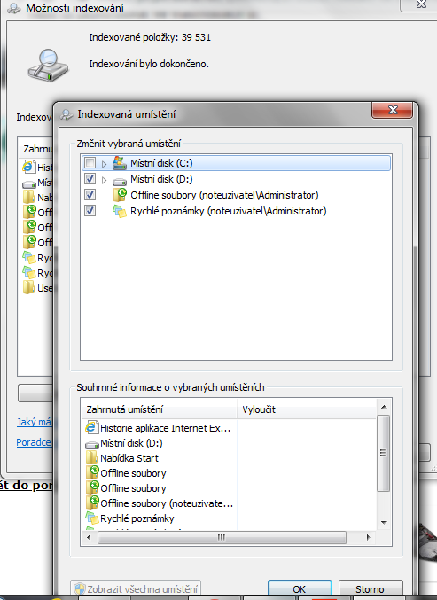

Koukal jsem do vlastností, ale nikde jsem nic o indexování nenašel. Když dám "možnosti indexování", tak tam je "indexovat tato umístění" a mám mezi tím: "historie aplikace IE", "nabídka start", "offline soubory".............ale také "místní disk D"...

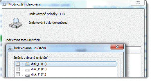

Tady to je teda jak?
Takto:

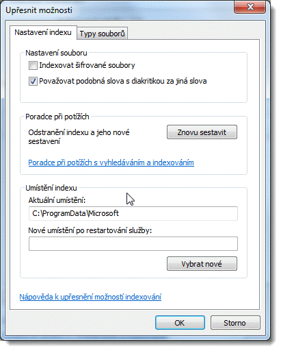

Múžeš zkusit v možnostech indexování odstranit atd.
https://www.tekrevue.com/tip/how-to-solve-windows-search-issues-index-rebuild/
