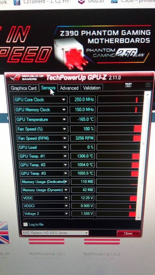

Maximální otáčky G. karty po startu bez vytížení paměti
Co mám dělat ukazuje to ve všech programech chybu z ničeho nic to tak běží.

Preinstalovanej Windows a pořád to dělá už si nevím rady nový Lenyx 11.10.2018 02:31 |

Ještě mě napadlo zkusit druhý pci slot tak uvidíme odpo nový Lenyx 11.10.2018 02:43 |

Poškozený firmware karty. Co jsi vyváděl ? poslední forestek 11.10.2018 07:28 |

Tak hlavně jde o ten program že jo :D trhám si vlasy že mi asi, . .. .. něco odešlo :( nový Lenyx 11.10.2018 04:09 |

Ja bych rekl ze dela problem to tepelne cidlo, ale pockej si at ti to nekdo potvrdi viz. Tvuj screen nový B... 11.10.2018 06:09 |
Ty quick odkazy na torrenty a ulož to na té foto, to nemá chybu
