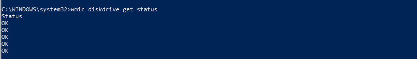

1) Pomoci nejakého program (existuje jich spusta, nedokazu rict ktery je lepsi, treba HD-TUNE, nebo CrystalDiskInfo ) spust kontrolu disku a poskozenych partition [Check Health], nebo alespon pres konsoli a "check disk".
chkdsk d: /F /r
# Muze vyzadovat restart PC kde kontrola probehne pri pristim spusteni PC.
2) Kdyz uz v té konsoli budes, jaké informace ti vrati prikaz : :
wmic diskdrive get status
# Vsechny vypsané kolonky maji status [OK] ? (popripade : wmic diskdrive get status, LastErrorCode)
https://pc.poradna.net/files/83643-coh-verifikace-stavu-hdd-png (nezapomet oznacit disk [D:\]. V konsoli zadas vol D: . Vracené SCislo zadas na konec predeslého prikazu)
3) Vyzkousej jiny "SATA" kabel kterym "HDD" pripojujes k zakladni desce.
# Vzdy nemusi byt problém samotny HDD, ale treba jeho pripojeni jako SATA kabel, nebo samotny port SATA na zakladni desce, ktery muzes treba také na zkousku prohodit. Jestli ti nekdo doporuci nejakou LIVE utilitku na kontorlu zdravi disku tak ji zkus. Takle ten disk zkontrolujes bez spusteného OS.
