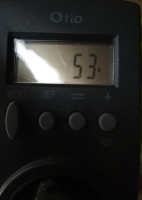

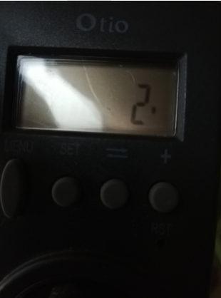

Za chodu "internet" mi bere okolo 50-90W, ve spanku 2W mi to bralo. (samotné stolni PC, bez monitoru…

Za chodu "internet" mi bere okolo 50-90W, ve spanku 2W mi to bralo. (samotné stolni PC, bez monitoru - Intel@i7 , GTX@1070, 600W zdroj)
[TEST]
Foto honota W za chodu = 50-60W
https://pc.poradna.net/files/83682-w-za-chodu-png
Foto hodnota W spanek/hibernace = 2W
https://pc.poradna.net/files/83683-w-ve-spanku-png
* Vychazim z mého PC. Ale rozdil ve spanku i na jiné sestave nebu IMHO nejak rozdilny.
