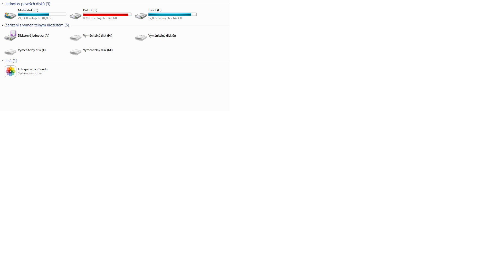

Jde o to, že CD-rom nefunguje. Ne, že by byla rozbitá či tak, spíše je špatně nadefinovaná či nastavená. Asi před dvěma měsíci jsem totiž odnášel do PC prodejny na diagnostiku PC, kde mi PC vyčistili zevnitř od prachu, daly nové čipy atd... Bohužel od té doby jsem CD-rom nepoužíval, takže jsem to zjistil až teď. Zkrátka v „Tento počítač“ se mi místo CD-rom zobrazuje pouze Disketová jednotka (A:), což je nesmysl, neboť jsem to tam nikdy neměl a diskety nepoužívám. Problém je tedy v tom, že jakékoliv CD, které dám do CD-romky a chci si ho třeba v PC nechat přehrát či cokoliv s ním dělat či vypalovat, tak samozřejmě CD se nepřehraje. Potřeboval bych proto, prosím, poradit, jak CD-rom navolit jako CD-rom a ne jako disketovou jednotku?
Děkuji - viz příloha!"
Třeba ji jen v prodejně zapomněli zapojit - kablík. Když jde vysunout, napájení tam je
Nemyslím si, že by to přímo souviselo s tou disketovkou. Spíš bych se podíval, jestli je ta mechanika správně zapojená na desku.
Aha, a poradíte mi alespoň kam se dívat a kam ji případně přesně zapojit na tu desku? :D
Podíváš se na to, jaké kabely jsou zapojené do mechaniky - mají tam být dva. Jeden povede do zdroje, druhý do základní desky. Je ten druhý zapojený?
... může také být deaktivovaná v BIOSu.
Při POSTu (startu počítače) se zobrazuje?
