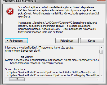

To je záležitost autora té aplikace, aby se tahle hláška nezobrazovala.

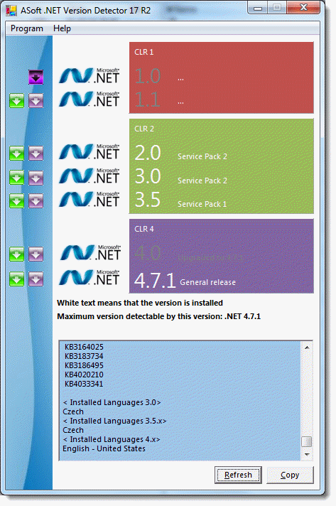

to je dotnetí hláška - zkontroloval bych, že jsou nainstalované poslední servicepacky toho odpadu.
Díky za reakci,ale asi bych to potřebovala polopatě.Jak poznám které jsou "servicepacky toho odpadu".Jestliže se automaticky nainstaloval,jak odinstalovat?Omlouvám se ale jsem tatar.
ovládací panely - programy (nebo appwiz.cpl): v seznamu nainstalovaného sw jsou vidět i ms framework service packy.
je to tak šmejdsky napsaný sw, že jeho každá verze potřebuje opravu (servicepack), čili by tam neměly být neošetřené frameworky.
potom by to chtělo si projít celou tu chybovou hlášku až do konce, kde se píše o nějakých souborech. třeba z toho bude jasné, kde je vlastně konflikt.

V tomhle je to vidět asi úplně nejvíc nejlíp a když něco chybí, dá se to přes ten program rovnou stáhnout. Je to jeden .exe soubor v zipu, stačí ho stáhnout, rozbalit a spustit.
