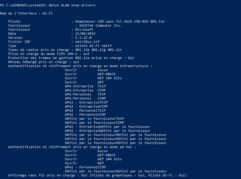

Kdyz v tom Powershell budes, nebylo bu naskodu kdyby jsi sem vlozil informace o tvenw_lan které dostanes pomoci prikazu:
Vypada to nejak nasledovne :
*Ilustracni obrazek.

U ceho ti to pise ? (vloz sem i ten vypis z toho : Netsh WLAN show drivers), nebo ho uloz (pres Powershell, v konsoli CMD ti to fungovat nebude
) do textového souboru Poradna.txt pomoci prikazu :
* Vysledek najdes na tvém disku "C:\" pod jménem "poradna.txt". Tak ho sem vloz (tam jak ted pises do toho okénka tak tam mas takovou sponku, tim sem davas soubory).

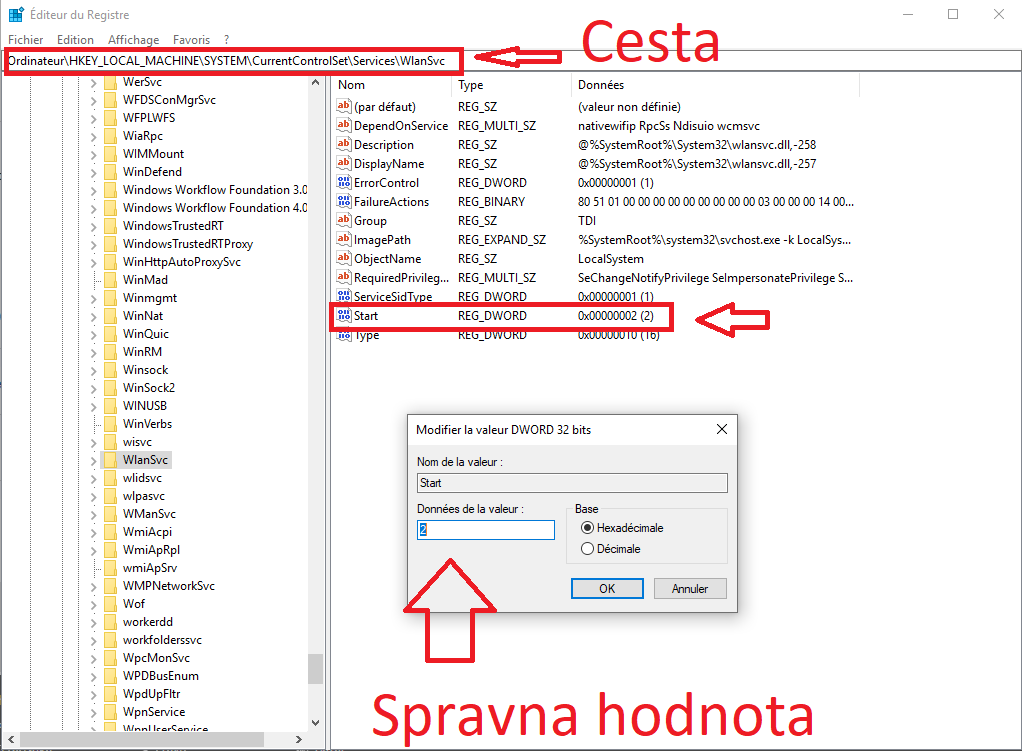

Myslis ze zvladnes tento postup ? https://www.home-network-help.com/windows-10-wlan-autoconfig.html (davam ti odkaz protoze si z hlavy presne nevzpominam, nebo v registracnim klici (WIN + R => regedit) pozmenit :
* Cesta registru .
- A polozku "START" pozmenit z 0 na :
Obrazek nastaveni (klikni na spoiler):
#Nezapomen nainstalovat i ten ovladac co jsi stahl pro ten tvuj notebook (WLAN, nebo WIFI se bude nejak jmenovat). A co pak ? : Opet restartuj PC! (bez toho nové hodnoty nejsou pouzity)
V tom návodu jsem se Zabrzdil ve službách.. Službu WLAN Autoconfig tam nemám. Pouze Wired Autoconfig
To je to samé, jakou ma hodnotu ? Jestli ma "0", coz by byl ten problém tako zmen na "2". Uloz, restartuj PC a uz by ti to melo jet .
Byla tam 3
Ah jo .. To je zbytecné volani do lesa.
Jaky tam ma byt cislo 2 , tak proc ho tam nedas ?
Dal jsem tam 2. Říkám jen, že tam byla 3
Voilà !
(riklas ze je tam 3, ne ze jsi zadal 2)
Ted to uloz/potvrd a restartuj ten Notebook , drzim palce !
