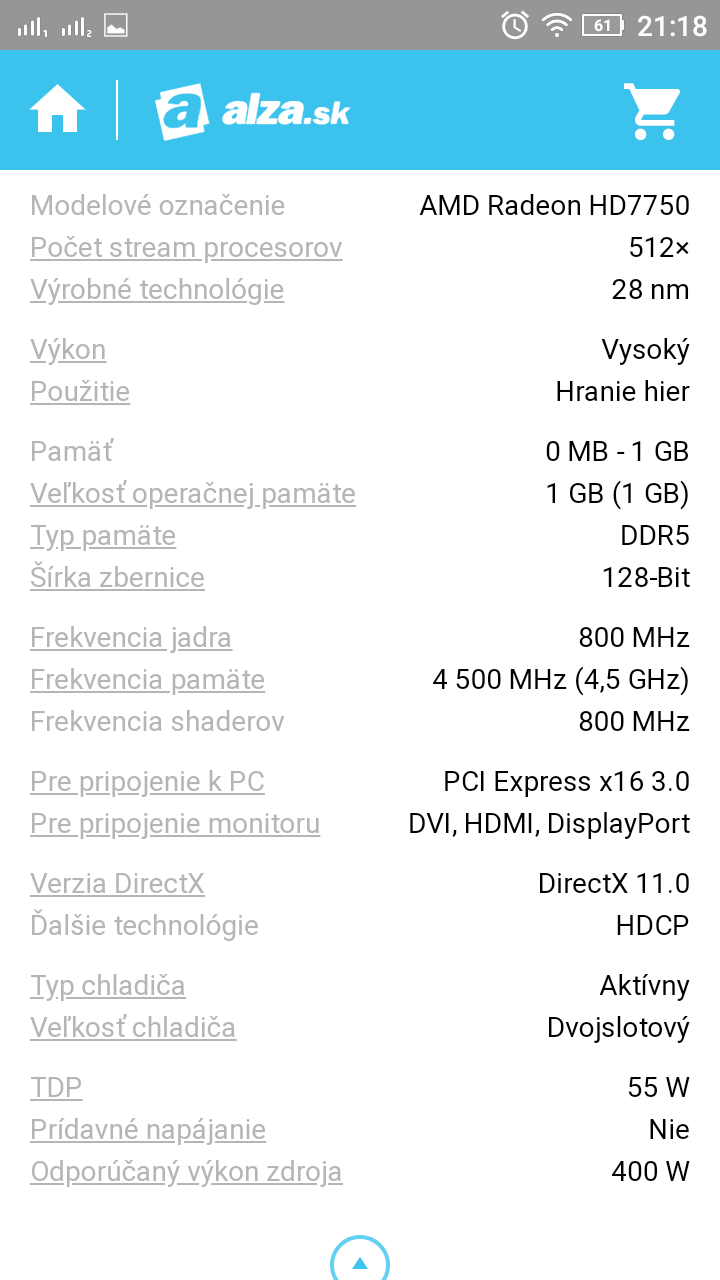

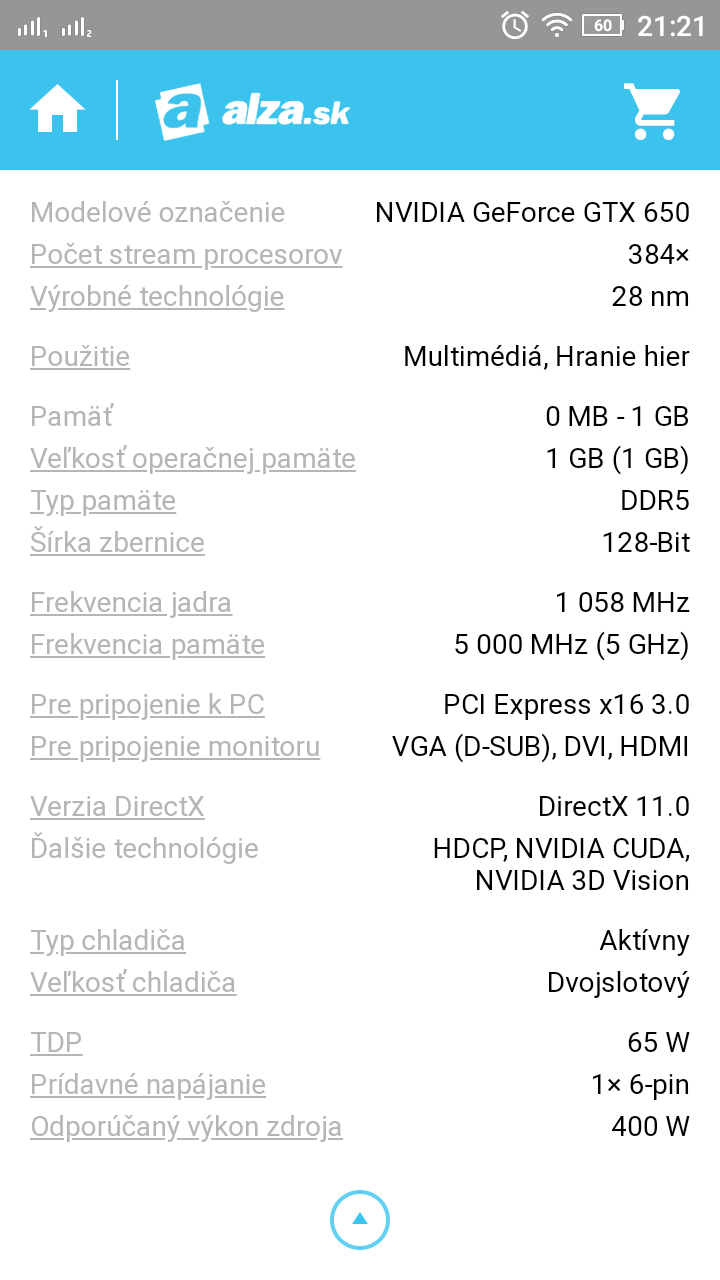

Tú nvidiu idem zajtra kúpiť, ale teraz otázka od témy..
Po necelom roku mi základná doska nechcela naďalej brať grafiku amd radeon HD7750.(obraz na monitore sa nenačítal, a po X reštartoch sa znova zapol no po reštarte/vypnutí a zapnutí sa zas vypol..) Nepomohlo nič akurát zmena značky grafiky. V doske teraz mám nvidiu gt730 a všetko fičí v pohode.. Ale ten výkon mi nestačí, chcem niečo výkonnejšie.. A tak sa bojím že ak prejdem na asus gtx 650 tak sa ten problém zopakuje hneď po vložení karty. (V inom počítači tá amd šla..) Mohol byť problém iba medzi mojou doskou a amd grafikou ?
Tak, dobře jsi poradil, sokolíku…
A teď něco pro mě - mohl bys mi tu radu trošku vyargumentovat (jestli neznáš tak dlouhé slovo, rád ti to vysvětlím]:))? Nějak mi totiž chybí zdůvodnění (pokud možno logické - to, že něco stojí za hovno, mi fakt nestačí). Děkuji…
To by ti měl zdůvodnit hlavně ten, kdo ti poradil. Za sebe můžu říct, že je to prašť jak uhoď - obě jsou to stařenky, výkonu na rozdávání nemají (a mezi sebou mají rozdíl celých 7 % ve prospěch GTX, což okem stejně nepoznáš).
Spíš je otázka, co máš za zbytek sestavy a co si od té karty představuješ. Ty problémy mohly klidně dělat i nevhodné ovladače (nejnovější nejsou vždycky nejlepší), nebo není nainstalovaný ovladač čipsetu základní desky, nebo něco poku*vil autoupdate win (pokud máš Win 10, a nemáš ho zakázaný, tak umí "kouzla", řeší se to tu docela často).
Vadí mi to, jak kategoricky a bez znalosti situace někdo dovede poradit, jen aby něco napsal :-(.
Ďakujem, takúto odpoveď som potreboval.. Ono je to tak že na počítač sa pozeral taký človek čo sa do toho rozumie. Skúšal sa win 7, ovladač čipsetu sa inštaloval, bios verzia sa menila, drivery sa menili asi úplne všetky, zdroj sa menil, Fakt jedine čo pomohlo bola zmena grafiky. (skúšali sa 2 gpu-čka- 1-gt730 1gb verzia. a 2- gt730 2gb verzia) Obe grafiky mi šli v pohodičke, iba ta radeonka nechcela nejako zapínať obraz. (raz sa zapol a potom po reštarte alebo vypnutí a znova zapnutí sa vypol a po X reštartoch alebo chvýľu počkania a znova zapnutia počítača tak obraz už šiel, ale iba dočasne..) Inak, ak obraz nenabiehal tak pípak stále pípal (naznačoval vadnú grafiku). V inom pc to amd gpu šlo.
