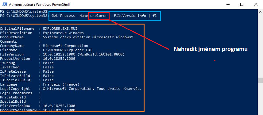

Jak zjistím cestu k tomuto souboru?
- Momenstalne je spusten?
- Spust [Powershell] a nech si vypsat spusténe aplikace :
gps | ? {$_.mainwindowhandle -ne 0}
- Jestli ve vypisu uvidis te "program", tak si nech vypsat informace o tomto procesu pomoci :
* Na misto gps muzes pouzit Get-Process.
gps -Name program -FileVersionInfo | fl
*ilustracni obrazek:
[83946-gp-get-png]
- V informacich budes mit informace jak o jaky procesus jde, tak i jeho polohu na [HDD]. Tak si tu cestu treba "C:\%p..%\..etc okopiruj a nez se vidas do slozky tak ten proces zastav :
Stop-Process -Name program
Jaké informace jsi o programu dostal ?
Vsak tam ta cesta napsana je. Explorer jsem dal jen pro priklad, nemam "program".
Kdyz zadam treba uTorrent tak mi vrati cestu :
CompanyName       : BitTorrent Inc.
FileName          : C:\Users\E-INK\AppData\Roaming\uTorrent\uTorrent.exe
* Navic tam ma i verzi, vyrobce a cestu k souboru. Vse potrebné a dostacuji k zijsteni o jaky process jde, nebo on chtel snad neco jiného ? (gps/get-process vrati to samé co spravce uloh).
Myslim ze si nerozumime. Myslis explorer nebo ilustracni obrazek s explorer ?
Explorer jsem zadal jen nahodou, prvni co mi prislo pri vypisu pod ruku (jsem tam mohl dat chrome, nebo edge, nebo visual studio) aby videl jak to okno, vypis vypada (na misto explorer ma zadat program).

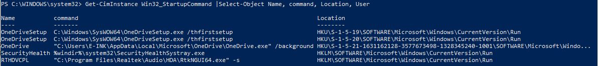

"Po spusteni" : si muze podrobne (i poloha reg. klice) vypsat pres "Get-CimInstance Win32_StartupCommand" (gcim Win32_StartupCommand |Select-Object Name, Command, Location, User), nebo programu AutoRuns od MS..
[83949-gci-jpg]
